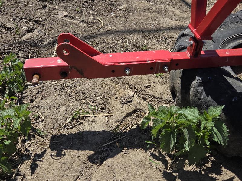

Válasz envagyok2 #122. hozzászólásáraKép csal. Hevederes claast kell neked is venned. Amit az csinált itt tegnap ezekkel a 1.5 napos vizes vacakkal, öröm volt nézni.
Válasz mtz1221 #118. hozzászólására" jobb oldalt vissza kellett állítanom, kert 7gye egyik felére rakom s billentő miatt a bálát, és mikor billentettem a szly miatt pont ellenkezőleg vissza fordult a szelep miatt." - és én beszélek mellé. hahahahha. de semmi baj, élj ezzel a tudattal, hahaha.

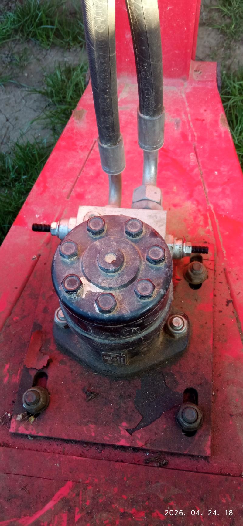

hirdomotr elmegy nyomáshatároló szelep nélkül? persze, az, amit 300 bár üzemi nyomásra terveztek, az elmegy a 175 báros nyomással. de amit 120 bár üzemi nyomásra, az nem fog a 175 báron- tetszik érteni? a hidromotr nem megy el nyomáshatároló nélkül. azok ezért vannak ott.
mi lenne ha a tömlőket fölcserélnéd, és nem lefelé, hane fölfelé nyonád a kart, abba az irányba nem beakadós.

Válasz mtz1221 #118. hozzászólásáraRendelsz aliról egy hidraulika nyomásmérő készletet, aztán pontosan tudod hangolni. Van hozzá mindenféle csatlakozó.

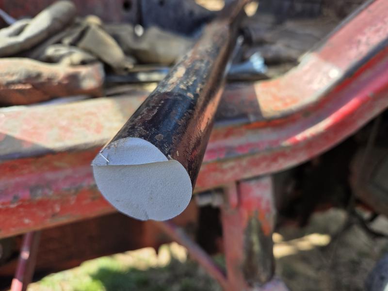

ez a hegesztés mekkorát fog ütni?

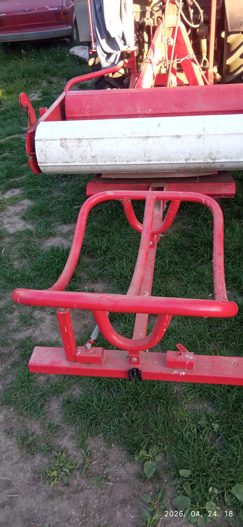

közbe látom a képen ja, ott a billentő, ne gyorsan azt se, ha gyorsan felkapod, úgy repül ki hátrafelé a bála, a mozgási energia a sebesség négyzetével arányos, így kell ezt tervezni, látni fogod. azért elég magasra fel kell emelni az elejét, hogy kiguruljon, ott van egy kar, amit nem tudom, vagy be kell akasztani vagy ki, látni fogod, meg van egy lánc a gép elején, az határolja a billenést, azt is látni fogod. mondom, én azt találtam ki, arra jöttem rá, hogy kicsit túl kell fordítani, ha mondjuk jobbra billented le, a hengerek ne merőegesen álljanak a gépre, hanem mitomén 95 fokba, tudja faszom, látni fogod, hogy a bála ne totál rágulruljon a billentőre, hanem már kicsit féloldalasan. jah meg azt is, hogy aszem az a szabály, hogy ha jobbra billented, és abála elmászik oldalra a csomagolón, akkor ahova elmászott, annak az oldalnak kell jobbra lennie, tehát akkor modnjuk 18,5-et tekersz rá. érted. mert ha elmászik, és azt hagyod bal oldalon, és emeled, akkor akkor a bála ugye nem azon az oldalon van, ahoiva billented, még csak nem is középen, hanem a másik oldalon, kvázi magasan, és onnan zuhan le. látni fogod, ha elmászik, akkor figyelj erre.
ha felbillented, nekem meg szokta lökni kicsit aki a fóliát vágja, én nem értek vele egyet, mert van hogy ész nélkül túllöki, és átbillen oldalára a bála, szerintem ha nem nyúlna hozzá, akkro jó lenne, szerinte nem, feladtam, nem vitatkozok, csináld.
van ilyen széles szigetelő szalag szerű ragasztó, minimum 10 centi széles, vagy tudja tököm, olyan anyaga van, mint a szigetelő szalagnak, olyat vegyél pár tekerccsel, az legyen nálad, amelyik kiszakad, azt be tudd azonnal ragasztani. aztán meg majd rakodás után is átnézni, ragsztani. ragasztásnál figyelj arra, hogy a legutolsó kör fóliát a szél le fogja szabkodni, tehát letetted a helyére, látod a repedést, megnézed, hogy az nem-e a legutolsó fóliára került, akkor azt fordítsd le róla, vágd is le a földnél, és úgy raghaszd be a lyukat. érted ezt is, bonyolult így, de ha odaérsz, látni fogod.
Válasz mtz1221 #103. hozzászólásáraBillentőnél van valami trükk, vagy minden estben seggre esik ? Van kidobott silótakaróm, rakjak alá 2 réteget belőle ?
Válasz envagyok2 #102. hozzászólásáraVan billentő. Valami nincs vele rendben mert ha előre felé nyomva a kart forgattatam, és egy ből úszóba löktem, akkor is blokkolt. De leírták pontosan melyik szelep mire szolgál, nem sokára foglalkozom vele, mert kellene lassan a búza árvakellseimet kaszálni.
Válasz mtz1221 #100. hozzászólásáraezt megbeszéltük, nem? ez egy ilyen szelep, nyomást állítasz vele, kvázi nyomáshatároló, mind a két oldalról. ha pörgeti a bálát, akkor sztem nincs teendő vele. 120-as bálát szoktunk csinálni, ha jó a bála, akkro elég nehéz az, nem kell attól nagyobb. azért áll meg egyből, meg elzárod az olaj útját, s ha az olaj nem tud folyni, akkor ugye a rotor se tud pörögni. igen, jól érzed, el fogod szabni a láncot, és kurva szar meló összerakni, ott a közepébe turkjálni. biztos vagyok beszéltünk már erről, ha úszóba lököd, akkor nagy kérdés, hogy menynit pördül még utána, namost ha félúton áll meg, akkor őjra meg kell indítani, újra meg kell fékezni, szóval még két láncszakadási lehetőséget ráteszel ezzel. lassan engedd vissza a kart, látod lefordulja a 16-ot, lassítasz, 17, és a 18aknál megállítod, de szép lassan. ugyan ez induláskor is, szép lassan indítod meg. mtz-n úgy szoktam csinálni, hogy alapjáraton megindítom karral, és nem kart nyomom jobban, mert egyszer csak bekattan a tiolazttzyú, hanem a gázpedállal gyorsítom meg lassítom. gondoltam arra is, hogy a rakodó tömjébe dugom be, és adzsojsztikkal finomabban tudom adagolni.
hátulra bálabillentőd van hozzá? szerezz, kurva jó dolog, nem a tarlóra dobod ki, pláne nem lucernát, de mindennek jó, ha talpra áll. kicsit túl szoktuk fordítani, hogy ne a talprafordító közepére guruljon ki, és ott libikükézzon, meg ha onnan vágódik oldalra, akkor nagyot vágódik, hanem kicsit szögbe gurul rá, így azonnal fordul is talpra szép lassan, nem úógy vágódik, és kíméletesebben teszi földre. a fólivágót szedd le, úgyse használod, másrészt arra mindig visszagurul a bála, kibassza az összeset.

Válasz envagyok2 #127. hozzászólásáraEz igen, szépen eltört, küld el az egyetemre. Mié ez ? Itt a bálázó e ?
Válasz mtz1221 #126. hozzászólásáramondom hogy komprima
Válasz Gumóka #120. hozzászólásárainkább tartalék láncot vegyen, meg patent szemeket, hahahahah

Válasz mtz1221 #118. hozzászólásáraNekem egyszerűbb dolgom volt, a hidraulika körön van mennyiség szabályozás így finomabban lehetett vele dolgozni :D

Hidromotor működne dzelepek nélkül is, ezek csak a fékerő miatt vannak ott. A jobb oldalt vissza kellett állítanom, kert 7gye egyik felére rakom s billentő miatt a bálát, és mikor billentettem a szly miatt pont ellenkezőleg vissza fordult a szelep miatt. De irányába fasza lett, akármekkora gázon elengedem, nem blokkol, hanem fordul még a lendülettől negyed kört.

Válasz envagyok2 #105. hozzászólásáraBal oldali a forgásirányt, jobb Oldali az ellentétes irányt állítja. Nagyon faczán be lehet vele, nem rakod uszóba, mégis akarod akkor 4 körz megy még, ha skarod fél kört. Viszont bajba vagyok ha villával rakom bele akkor nem bírom a fóliavágóját használni, akkor kötni és vágn7 kell, hogy a billentő miatt, fél körrel többet rakjak rá ? Hány lyuk látszódjon ki hátul a billentő rámáján, hogy egyből jó legyen ?

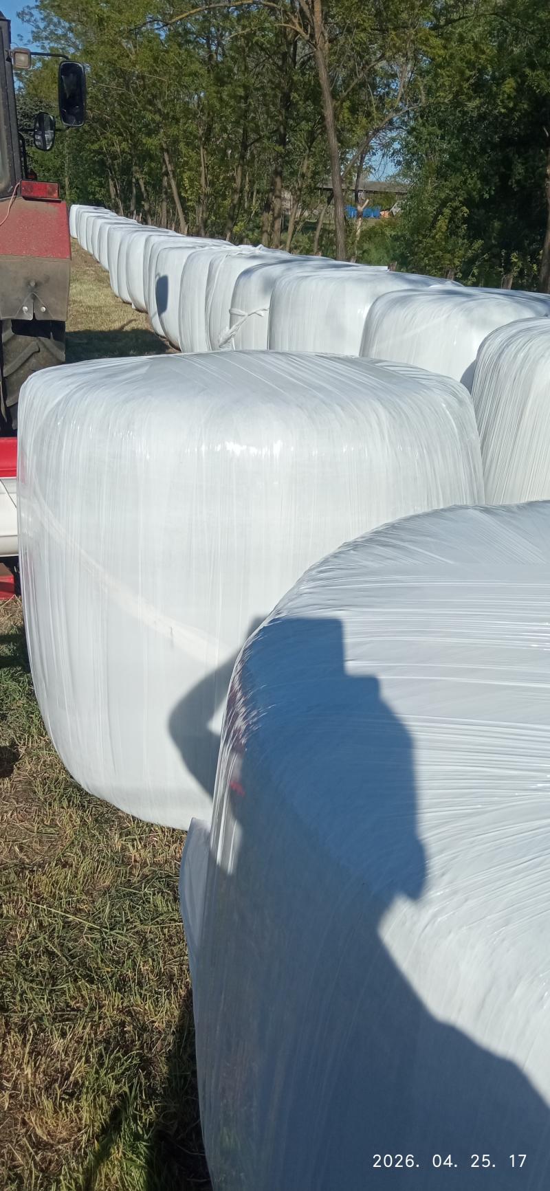

Ki hogy számol? Egy tekercs fólia 750x1500-as hány bálára elég? Nekünk 16 sort ajánlottak tekerni.
