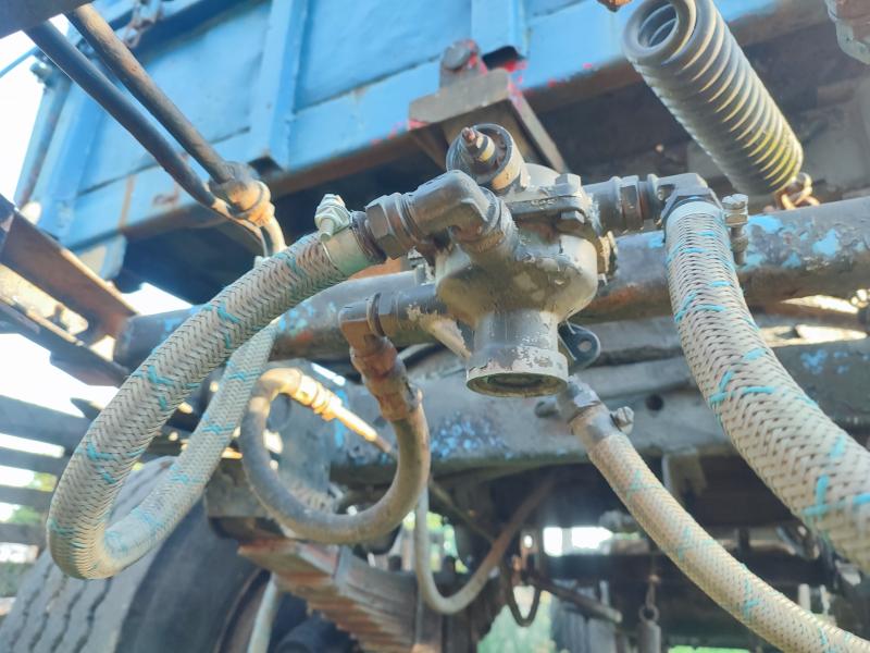

Bss pótkocsin két körös fék van. Ha a képen látható fékszelepet le cserélném egykörös ifa fékszelepre akkor működne egy köröskent? Mert az egyik elmenő cső a tartályokba megy a másik a fékerő szabalyzóhoz és onnan a fékhez.

Válasz rtamas1976 #3507. hozzászólásáraPróbáltam azt is , valószinű a szelep volt rossz mert nem volt jó.
Válasz dbalint03 #3505. hozzászólásáraA piros csatlakozót(kutyafejet) cseréld ki egyvezetékesére és működik.
Válasz dbalint03 #3505. hozzászólásáraKicseréltem, már működik azzal is.
