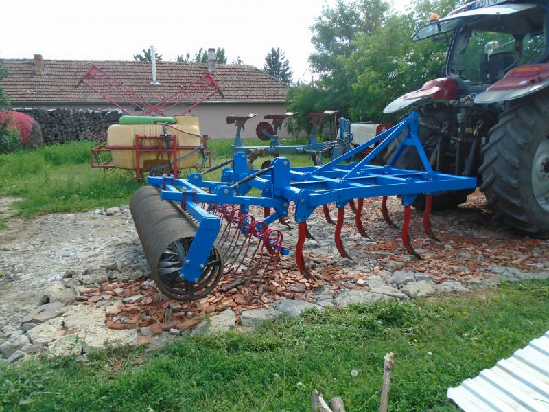

Én speciel nem bonyolítanám túl. Csak erős masszív és jó munkajú szerkezetet akarok... Mivel az elkövetkezendő 10évben ezt akarom húzni... Így max csak kopó alkatrészt akarok cserélni... Nem hegesztgetni lépten nyomon. Hanem mikor kell. Felveszem dolgozok vele vegzek lemosom es lerakom. Meg ugye max a kopó alkatrész csere.. smile thumbup

Válasz Tobszi #1227. hozzászólásáraNem kell túlzásba esni, nem grúber lesz, nézz meg egy két gyári knoche kombinátort, hogy milyen vékony laposvasból van és egy csavarodás sincs rajtuk, bár gondolom nem is betonvas minőségű laposvasból vannak.

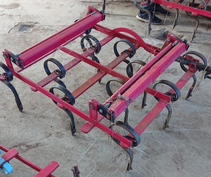

Válasz vinchi #1217. hozzászólásáraSzia, ha gondolod hívj fel van egy 180-cm körüli kombinátorom 4soros 1 rögtörős cakk pakk 200Euro.

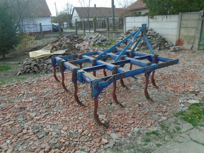

#1220 Tobszi
2020-09-12 20:41:37
Válasz vinchi #1217. hozzászólásáraZártszelvényből 60x60x4-est javasolnék, 4 sor nagy rugóskapát 9-10 cm-es osztással 50x12-es laposvas tartóval.Erre rakhatsz lándzsát vagy 10-es lúdtalp kapát is.
A zártszelvényhez való bilincs nagyon drága!
Talajfüggő, de kisebb munkasebességhez vagy tavaszi nedvesebb körülményekhez Én rögtörő helyett, egyengető pálcasort javasolnék!

#1218 mtz1221
2020-09-12 20:29:08
Válasz vinchi #1217. hozzászólására2-300 euróért lehet venni 1,8-ast,ami sok is a 30 lóerőnek.2 sor rögtörő helyett meg legyen 1 rendes,mert alapból nincs súlya a gépnek ami nyomná a földnek.
PL RAU,ki indulási pontnak.
#1217 vinchi
2020-09-12 20:11:19
Sziasztok. 160cm széles trakim van egy Warchalowski wt30A. 30lovas 4hengeres rs 09 gt 124 motorral. Szeretnék hozzá magam készíteni kombinátort... Mert ami nekem jó lenne vagy drága.. vagy keskenyebb mint a gép... Én 180cm szélesre. De maximum 200cm szélesre gondoltam... 4sor rugóskapával. Illetve a keréknyom elsődleges eltüntetésére a hátsó kerekek mögé 2-2 db rugóskapa... Viszont. Váznak vastagfalu zártszelvényt vagy U vasat szeretnék.. maga a keret mondjuk 50x50es zártszelvény. A kapa felfogatás mondjuk laposvasból vagy zártszelvényből lenne. Illetve 2db 100-100cm es rögtörő henger. Ugye a kapákból is van több. A nagyobbakat vagy a kisebbeket ajánljátok? Ezzel csak magágy lenne készítve. Ezért a kapa hegy milyen legyen lúdtalp vagy elég a sima is? Viszont azt is nézni kell hogy nem csak magamnak hanem kertekbe is mennék vele dolgozni.. köszi annak aki tud esetleg instrukciót adni. smile thumbup

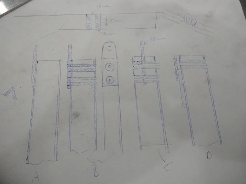

#1216 Nyomasek Bobo
2020-09-10 19:36:15

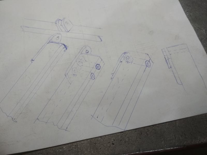

Válasz VMisi #1213. hozzászólásáraHát...Mivel olyan profi hegeszti, mint én, ezért lapjaval gondoltam. És összehegesztés előtt gondoltam flexel belefaragni a félkörívet a csőnek. A legnagyobb fúróm 16ossmile thumbdown Meg ugye azert nem ártana a 90fokot tartani fúrasnál...

#1213 VMisi
2020-09-10 18:16:44
Válasz Nyomasek Bobo #1212. hozzászólásáraFúrd ki a zártszelvényt, azaz az U vasakat és hegessz bele egy perselyt, csövet, lógjon ki mindkét oldalt kb 10-10 mm-t. Az U vasat fordítsd el 90 fokkal, hogy ne az összefordításnál kelljen fúrni.
#1212 Nyomasek Bobo
2020-09-10 17:41:01
Srácok. Grúber henger tartója lesz eszkábálva. Más anyag nem lévén, valami 90es U vas összeforditva, zartszelvénnyé hegesztve, ez lesz a tartó. A vázon dupla laposvas fül van most csatlakozasi pontnak (eredeti tartó talan 100as laposvas volt), ez kívül belül hegesztve, nem akarom levagni. A mélységállítót lehet le kell.
A dupla lapvas fülhöz a következő csatlakozasi variansokat gondoltam. Szerintetek melyik a jobb?smile confusedsmile lol

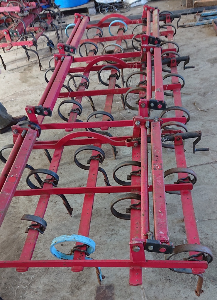

Válasz Tobszi #1206. hozzászólásáraNem a zártszelvénynél enged, hanem ami a zártszelvényeket összeköti. Mienken alul volt ott repedés.
Ha idáig nem a henger tartotta a munkamélységet, akkor most a váz jobban igénybe lesz véve, mert a kapák húznák lefele a vázat, a henger meg kitart.
Mindegy, nem fikázni akarom, csak segíteni. Figyeld időnként az alját.

#1207 ...:::Pisti:::...
2020-08-23 21:06:20
Válasz Tobszi #1206. hozzászólásáraSzia.
Pont ez az, hogy a 4kapa is tekerni. Ez még plussz.
Ha már az előtte lévő sor kapatartójához (ahol van egy üres furat)orsó csapjától megtámasztod, az is sokat jelentene. Nem kéne már a festést akkor bántani. Csak két támasztó két két furattal,ha csak egy egy vastag laposvasból is.
Bocs hogy beleugatok.
Amúgy jól néz ki, szép munka
#1206 Tobszi
2020-08-23 20:44:04
Válasz VMisi #1202. hozzászólásáraAzt a gerendát 4 kapa próbálja munka közben elcsavarni, úgyhogy nem hiszem hogy a henger kárt tenne benne, komoly erős zártszelvény. Meg nem is lehetne pofásan kivitelezni. A rugós fogakról próbáltatok lebeszélni de akkora már megvoltak, úgyhogy azok lettek felszerelve, egyenlőre úgy látom hogy megfelelően működnek. Az orsók azért lettek mert azt találtul a legjobb, legegyszerűbb megoldásnak, a sárkaparó később, a felfogatása előkészítve!
