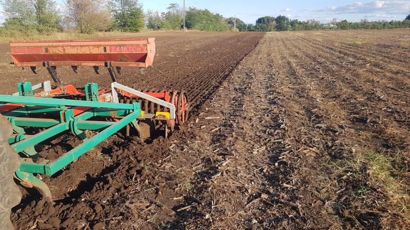

kép nincs mert munkára csak olcsó strapa telefont viszek magammal.De semmi extra.A v tárcsa vonó tengelyét megemelték hogy felső húzóról keljen húzni,tettek keresztbe egy vázat ami alatt volt egy egy noranéhoz hasonló aprító henger.Csapágyait slicc lukra tették,amin egy orsó segítségével lehetett kb 10 centit le fel állítgatni.Ez a része nem tetszett szerintem 3 rúgóval kellett volna csapokon vagy menetes orsón keresztül megcsinálni.De a munkája önmagáért beszélt,meg itt anyi súlyt tettél rá a tárcsán keresztül amennyit kb akartál.110 lovas nyuszival húzták nem túl nagy szögben mégis nagyon szép vetésre való földet hagyott.Ha lett volna előtte 150 ló és nagy szögben húzva,el sem tudom képzelni mit tudott volna.Ja maszek volt otthon csinálták,1650 euró körül mondta hogy megállt.

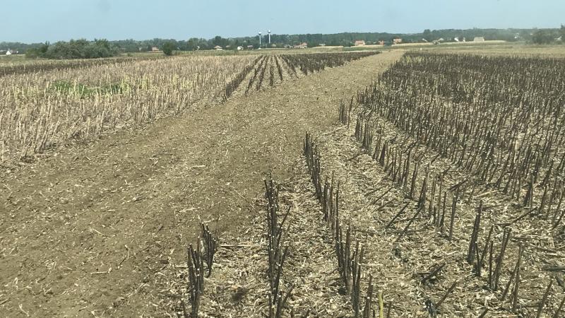

Válasz GREVEN #276. hozzászólásáraismerem a szitut,nálunk is ugyanez volt pont szotyi aratás után.lemegy a nap,a levélse rezzen.ugy van ahogy mondod...szószerint nem lehet ellátni 5 méterig se.

Válasz fexco #272. hozzászólásáraEz ilyen extrém módon poroló tábla, meg környék. Itt ősszel naplemente után munka állj van, mert 2-őt fordulsz és az orrodig se látsz a portól.
Nem ülepszik vissza, nem száll ell, hanem mint a köd betelepül és csak vastagszik.

vizesbe,ganyéba majd meg kiderűl lehet jövőre.az idei szotyaaratás az a porról szólt...

Válasz Bárány #267. hozzászólásáraEgyébként van kér nagyon amatőr hiba ezen a hengeren.
1. Ha az orsóval emelem a hengert, az a felső állás közelében beleütközik a támasztóláb konzoljába, így kb. 5-10 centit veszítünk az állíthatóságból.
2. A hárompont két alsó pontját nem lehet a szokásoa kampós karral.alulról beakasztani, mert kevés a hely. Ki kell venni a csapokat, ráálnni a traktorral, és a csapokat akkor visszadugni.
Elég nevetséges tervezési hibák.
#267 Bárány
2020-09-30 21:55:00
Válasz VMisi #265. hozzászólásáraNnna, végszóra beestem.smile biggrin
Két orsóval lehet emelni, vagy leereszteni a vázhoz képest a hengert.
De a tárcsa felfogatásánál is van több furat meg a köztes adapter lemezt is lehet forgatni, ezekkel is lehet játszani.
De az orsó a lényeg.
