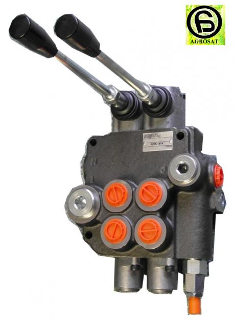

Válasz bs80.td #736. hozzászólásáraAz alabb leirt problemak megoldodtak. Viszont van egy uj. A kepeken masodikkent szereplo tomb van bekotve elsonek egybol a szivattyu es egy nyomashatarolo utan. Amikor elinditom a traktort kinyomja a vezerlo tengelyét ( nem tudom hogy hivjak a pockot amit bizgetni kell hogy emeljen vagy sullyesszen) es nagyon nehez benyomni, pedig még nincs is teljes nyomas a rendszerben. Ez mitol lehet? Felcsereltem a nyomo es a vissza folyo agat, vagy az a baja hogy van utana kotve egy masik? De az meg kozep allasban van, es atengedi magan az olajat. Koszi elore is a segitseget.

Válasz sz.bela #715. hozzászólásáraaz N jelű csatlakozóba megy a soroló közcsavar amiből a második tömböt lehet üzemeltetni a T kivezetést nem ajánlott rákötni a második tömbre mert a nyomás szabályzó szelep meghibásodását okozza
