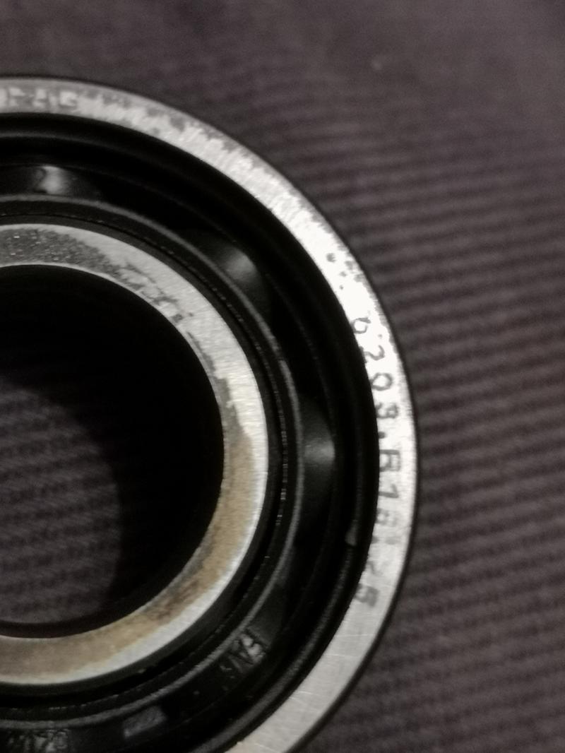

#817 Maszek Zs
2020-03-10 06:28:44
Válasz Bán Zsolt #811. hozzászólásáraA 813-as hozzászólásban a képen látszik a gólyóskosáron FAG (úgy kb 4 óránál)smile sweatdrop
#816 Maszek Zs
2020-03-10 06:24:58
Válasz .Richard. #815. hozzászólásáraIgen ez volt benne. Igen lötyög a csapágy. A simeringet érzem keménynek meg kopotnak. Főtengely,henger dugónak semmi baja.
Főtengely: nem érzek kottyanást.
Henger: semmi karc de válla sincs.
Dugattyú: csapszeg nem kottyanik, a gyűrűt sem érzem lötyögni.

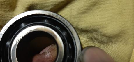

#815 .Richard.
2020-03-09 21:28:39
Válasz Maszek Zs #813. hozzászólásáraEz volt benne? De kopott zörög egyébként? Alig olvashato mi van rajt. Fogalmam sincs mi a vége. Csapágybolt is néha katalogust böngész. Azok csak tudják. A henger az milyen? Nix válla? DugattyU gyűrű nem log?
#812 Maszek Zs
2020-03-09 20:21:19
Válasz .Richard. #810. hozzászólásáraKözben fotóztam és azt vettem észre,hogy FAG csapágy van benne. De mit jelent ami a méret után van?
