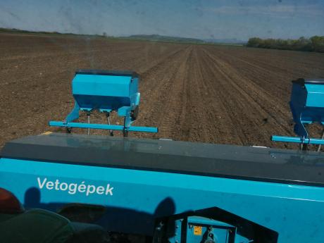

Válasz RARGAkèny #3335. hozzászólásáraPrecea-nak "teleszkópos" a szára, vonuláshoz a belső zártszelvény betolható. Zaklassatok és csinálok képet!
