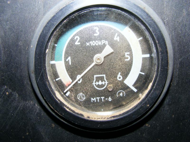

Válasz csoppika #2545. hozzászólásáraHmmm! Akkor csak orosz. Hiányoltam róla a ciril betűket, meg a gódát, csenát cccp-t ilyesmiket...
Válasz rigás #2544. hozzászólásáraAz MTT-6 a gugli szerint fehérorosz(belarus)... .by végű oldallal hozza...
Válasz Tomszi #2541. hozzászólásáraIgaz, ez nem az.
Nem tudom milyen gyártmány, először azt hittem orosz mert a külsőre arra hajaz, de nem az.

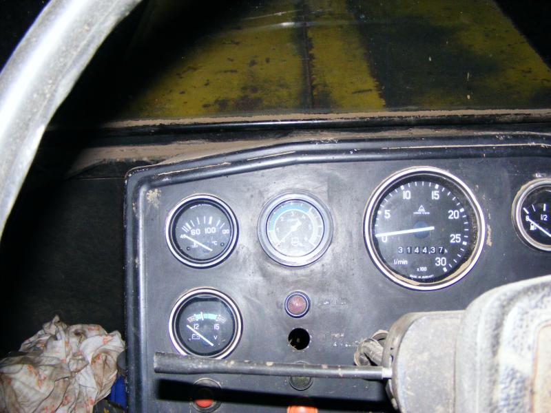

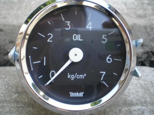

A motor olaj nyomást méri egy 7 baros yenkay, olyan ami a fotódon van (meg az egyik 50-es MTZ-be van még ilyen).
két éve jött a házhoz ez a rozsda boglya már így átalakítva, igaz magam sem szeretek mókolni igyekszem mindent normálisan megcsinálni.
Van elektromos óra a polcon azt be lesz faragva és bekötve az eredeti helyéra ami a turbó olajnyomó cső elején van, nem árt tudni kap e olajat a turbó...
Igen ilyen az "új" szivattyú ami az alu házával már ránézésre is csak árnyéka a réginek. Végül is működik és olcsó 60 ezerbe fájt.

Válasz rigás #2540. hozzászólásáraEz nem Yenkay, nem kötözködésből, de azt írtad.
Egyébként ez is jó, mert jó nagy utat tesz meg a mutatója 6 bar-ig.
Egyébként így az igazi, a műszerfalba téve az óra, nem mellécsavarozva meg ide-oda. Ha meghagyod az elektromost még akkor is bele lehet furkálni pluszba olajnyomást és vízórát, van hely, és olyan, mint a gyári.

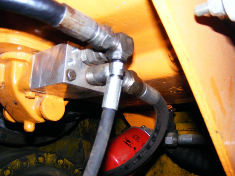

Ilyen szögletes az új szivattyú?
Válasz vasvarikriszta #2534. hozzászólásáraTessék az ígért képek:
Az alsó vékony cső az óráé, közvetlen a szivattyú nyomó ágára kötve.

Válasz vasvarikriszta #2533. hozzászólásáraÍgy néz ki a Yenkay olajnyomásmérő, ez 7bar-ig mér, de youtube videóban láttam 5-ig mérőt is Steigerben (motorolajnyomásnak és sebváltóolajnyomásnak is.) Érdemes kicserélni mindkettőt. Bekötni be lehet az elektromos óra adójának helyére, ha azt kiveszed úgyis felesleges az adója. De bárhova be lehet kötni ahol olajnyomás van, közcsavar kérdése. Én IFA gumi fékcsővel kötöttem be valamikor, az sokkal nagyobb nyomásra van csinálva, kicsi az esélye hogy kilyukadjon. Asszem a hollanderje passzol is az óra végére. Ha hosszabb kell közcsavarral össze lehet toldani. A fémcső a rázkódásra érzékesebb.
