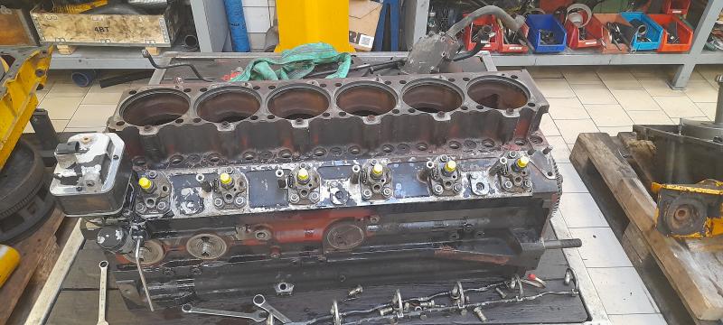

Zetor 6701 motor /UN 53,2 rakóban van/ habosan akár egy sampon nyomja ki a hütőfolyadékot /piros szinü/.
Hengerfejtömítésre tippelek.
Meg lehet állapítani, melyik hengerfejen van megsérülve a tömítés, vagy szét kell szednem mind és a 4 tömítést cseréljem ki?

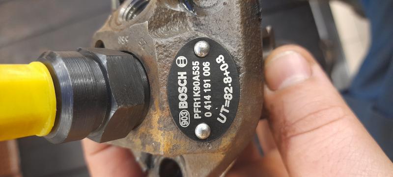

Adott egy Zetor 5211 3 hengeres kis oktató traktor.
Jelenleg nem indul. Szelephézag beállítva, adagoló felújítva, porlasztók szintén.
Az üzemagyagot nehezen veszi fel, illetve visszaejti. Cserélve lett az AC is, + az összes cső.
Nehezen elkapja de csak hidegindítóval. Ha az elfogy leáll.
Tanácsokat , ötleteket , segítséget szeretnék kérni!!!
