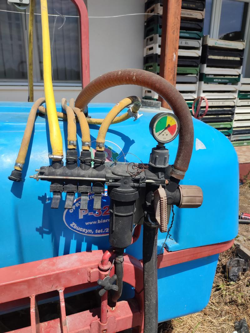

Valakinek volt-e ilyen szakaszolója?
Az 1ik szakasz hol működik holnem.
Amikor nemmüködik csak kattan egy kicsit.
A vezetéket kapcsolót átnéztem.
Lehet a motor szar?
Lehet a motor szar?
Válasz lacik #6885. hozzászólásáraÜdv! Ha aktuális még a kérdés , adj egy tel. számot , a fórumon túl körülményes átbeszélni .
Válasz lacik #6885. hozzászólásáraA monitoron és a permetezőn ugyanannyi szakasz van? Nekem is navigator van, 6 szakaszos a permetező a monitor pedig 7 és ha a hetedik szakaszt nem kapcsolom be akkor kevesebbet szór kisebb a nyomás is (mondjuk 2 barnál több) és a l/ha is kevesebb kb 20%-al.
Válasz lacik #6885. hozzászólásáraSzia, nézd meg a biztonsági szelepet ha átenged csinál ilyet, ha van tekerő a szakaszolók alatt, nézd meg ha megy a szórás a csövén megy-e folyadék a a csövön. Az utolsó a szivattyú, szűrődugulás vagy membránszakadás, szelep fennakadás, vagy szívócső lyukadás. 364 vagy 464 szivattyú van rajta?
