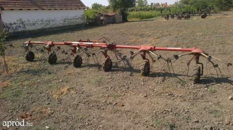

#818 UE-28
2014-12-01 15:54:12
Válasz #815. hozzászólásra
Szállításnál a szélső 2-2 rotort behajtom derékszögbe a középső (fix) 2 rotorhoz, így a traktorról nézve egy U alakzatot formál.
A szállításkor való próbálkozásoknál még olyan is előfordult, hogy az egyik járókerék a másik rotor rendkezelő villájába fordult, de szerencsére nem szúrta ki.
Szóval megy a próbálkozás, az elmélet jó lehet amit mond az eladó, de a gyakorlatban nem tudom azt a középső 2 kereket fixálni. Az elmélet gondolom megegyezik a többi gyártóéval, ezért bízok benne, hogy majd valaki fog tudni segítenismile unsure

#815 MFM
2014-12-01 11:39:30
Válasz #812. hozzászólásra
Igen, így már működhet a dolog, csak azt is nézd ám, hogy mennyi a munkaszélessége egy ilyen gépnek, és azrét vettem én is inkább egy nagy egyrotoros sodrót, mint egy dupla rotorosat, mert így tudod variálni a rend mérteét az adott körülményekhez (anyagmennyiség, bálázó) képest. Mégpedig úgy, hogy vagy csak egyik oldalról támasztod meg, vagy mindkét, vagy akár többet is sodorhatsz össze. Nem tudom hány hekid van, de egy 2.5-3m-es egyrotoros rendsodrót kapsz pár 100 rugóért, szerintem nem kell sajnálni rá a pénzt, nekem is megvan még egy kis egyrotoros Kuhn, meg egy 2.5-es szíjjas Vogel-Noot, és ha a nagy tönkremegy (ami azért elő-elő fordul) még mindig itt vannak ezek, rádobjuk egy-egy kis 50 éves Fendtre, és ugyan olyan gyorsan össze lehet azzal is sodorni, mint a nagy géppel, gázolajba se több, csak egyel több ember kell.smile cowboy

#812 UE-28
2014-11-30 21:35:19
Segítsetek...
6 rotoros vontatott rendterítőm van, és egy szezon után sem tudtam rájönni, hogy szállításnál melyik kerekeket kell fixálni, és melyeket szabadon hagyni.
Amit próbáltam: 1 sor fix, 3. szabadon van= jól kanyarodik, de egyenesben táncol
3. sor fix , 1 sor szabadon van, akkor rosszul kanyarodik, törik a hátsó sor kereke, de szépen fut egyenesben.
A tulaj, akitől vettem azt mondta, hogy a 2. sor legyen fix, az első és hátsó legyen szabadon, de összehajtva a 2. sor kerekeit nem tudom fixálni...
Munkánál szétnyitva állítólag fixen kell legyen mindegyik kerék, és a tengelyeknek erőbe kell állni (előre felé). Ezt nem igazán értettem, mert szerintem sokkal nagyobb erő hat rá így, de elfogadom.

#798 tomsics
2014-11-30 13:34:33
Erről a gépről mi a véleményetek?Valóban tud teríteni és rendrerakni?
Igazából nem értem a működését,hogy mi alapján tud rendt rakni.Szerintetek érdemes lenne beruházni rá?Van egy 4 csillagos rendsodróm is,de megmondom őszintén annyira nem szeretek vele dolgozni,ezért nézegetem ezeket a gépeket
