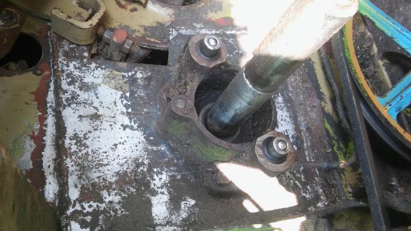

Válasz medikus #6936. hozzászólásáraEzt is írtam hogy kívül belől is O gyűrű van ,persely is van 1 és 2 beszúrásos furattal . De nem vitatkozni akarok csak hozzászólni,1986-tól szerelőként valami a koszon kivül ragadt rám most csak egy saját van de régen négy db céges volt.

Olvastam a variátor belső hüvelyét,a ferde furatos megoldás tökéletes szerintem az biztos megfogja .hogy ne csúszkáljon!A mi öntvény házunk is kikopott így az uj hüvely se állt meg benne,én öntvénypálcával be hegesztettem 2 pöttyöt átlósan amit elmunkáltam és úgy ütöttük be a hüvelyt így szépen áll nem nyomja ki a zegert!Brutális megoldás de sietni kellett ,de szerencsésen bevált!:D
Válasz medikus #6922. hozzászólásáraMért folyna a dugattyú hüvelyt nem kell átfúrni és a gumi gyűrűk kívül belül tömítenek elvileg .vagy ez is kókányolás ?
Válasz Szabolcsi #6937. hozzászólásáraIgen,arra gondoltam!
Válasz medikus #6934. hozzászólásáraPéldául ha a O gyűrű beszúrásába fúrsz bele.
Válasz Szabolcsi #6932. hozzászólásáraLaza,de azt is tömíti egy O gyürű!
Válasz medikus #6916. hozzászólásáraSzerintem a persely külsö illesztése laza a belső passzos .
Válasz dr.T #6910. hozzászólásáraNem azt írtam hogy a dugattyút fúrd át csak a perselyt és abba is csak bele ettől erősebb zéger nincs .
