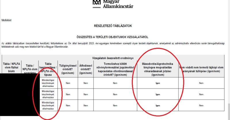

Válasz csferri #1167. hozzászólásáraNem volt még kijuttatás! smile sweatdrop
Háromból kettő tábla szója! ott leghamarabb csak ősszel tudom kijuttatni.
A szövegből nekem az jön ki hogy a "tényleges megvalósítás" maradt el.

Válasz Tom250 #1166. hozzászólásáraAz hogy elmaradt a kijuttatás bejelentése 15napon belül.

Más is kapott adategyeztetési felszólítást AÖP-ben vállalt mikrobiológiai készítmény kijuttatásával kapcsolatban?
Ergo most arra akarnak kilyukadni hogy tavasszal is kellett volna használni?!?! smile hammersmile hammer

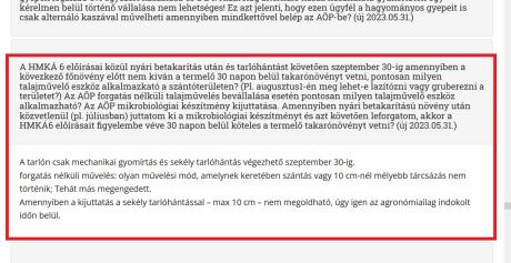

Nem értem mit nem lehet ezen érteni!
Ha forgatás nélkülit vállaltál, akkor ott az e-kérelemben ahol az elvégzett műveletet kell 15 napon belül beírni a felugró műveleti listából, ott csak olyan munkaműveletek szerepelnek ami nem minősül forgatásos művelésnek. Ezt kell tartani december 31-ig. (Január 2-án szánthatsz.)
A HMKÁ6 szerint szeptember 30 után mindenki azt csinál amit akar, előtte csak akkor, ha a szántás után 30 napon belül elveted valamivel. Bármikor lehet:

Válasz Tom250 #1154. hozzászólásáraIgen, de a jogszabály szövege a mérvadó. A #1064 hozzászólásban bemásoltam a jogszabály szövegét.

Válasz Tom250 #1154. hozzászólásáraMert a mezőgazdasághoz nem ért aki válaszolt, csak bemasolt a jogszabálybol egy részt.
Tehát szerintük a 10centinel mélyebb tárcsázás az már forgatás. Oké.

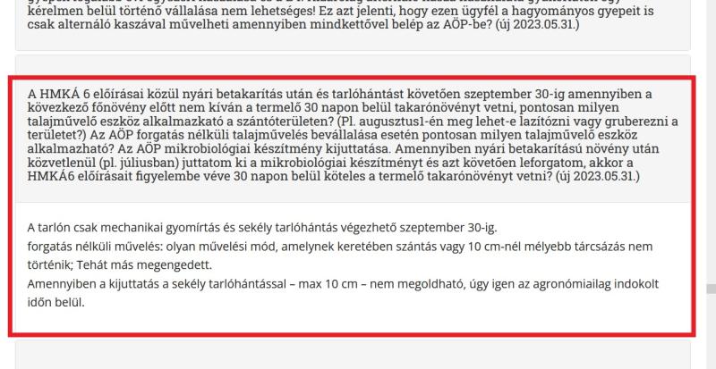

Válasz Praetor #1153. hozzászólásáraÉrdekes hogy a válaszban nem említik a lazítót, pedig benne van a kérdésben....

Válasz Tom250 #1151. hozzászólásáraLehet lazítózni, ha a talajtakarást nem szünteti meg (pl fralaz, agrisem...).

Lazítózni nem lehetett volna, ahelyett jelents be valamilyen más műveletet.
A tárcsa az oké.

Ha még nem jelentetted be, akkor csak a tárcsázást jelentsd be, a lazítózást ne! A lazító helyett írjál be valamilyen sekély műveletet! smile hammer

Válasz tomi91 #1124. hozzászólásáraCsak a forgatás nélküli vállalásnál kell jelenteni a talajművelést, egyébként nem
#1124 tomi91
2023-07-30 18:28:49
Búza tarló sekèly tarlóhántást kap, repce lesz bele vetve. Kell-e jelenteni a tárcsázást ha a terület AÖP-ös, de nem lett vállalva a forgatás nélküli művelès?smile surrender
