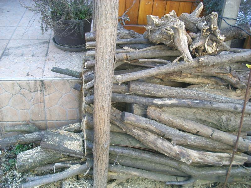

#549 bandigh
2017-03-26 20:03:43
Válasz .Richard. #539. hozzászólásáraIlyenkor a vascsövek között félúton vágod és a csövek megtartják, hogy ne guruljon szét? Vagy vegyes hosszúságú a fa és mindig ott vágod ahol a legjobb?

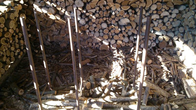

#547 .Richard.
2017-03-26 18:46:54
Válasz Radocz #546. hozzászólásáraMinden ami belefèrt, belement. Lerakaskor fàradt vagyok,kívágni, rakni,hazavinni, lerakni...nem vàgom össze . Majd máskor. Így gyorsan megy. Èrdemes hegeszteni egy kalodàt.

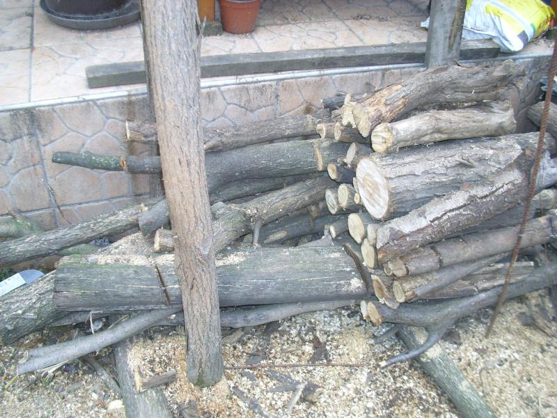

#546 Radocz
2017-03-26 17:08:35
Válasz .Richard. #539. hozzászólásáraa körbe elhelyezkedő rönköt berakjátok a szerkezetbe?
Én nem tenném.
Van egy "nagyteljesítményű" sthilem, ami bírja.
Úgy ahogy van a teherautón vágjuk kuglira, és rakjuk a kerítés mellé. Egyszer volt még így, de legközelebb is így tervezem.
A szomszéd lerakta és szalag fűrésszel vágatta fel. Az övé szerintem, egy kicsit macerásabb.
smile cowboy

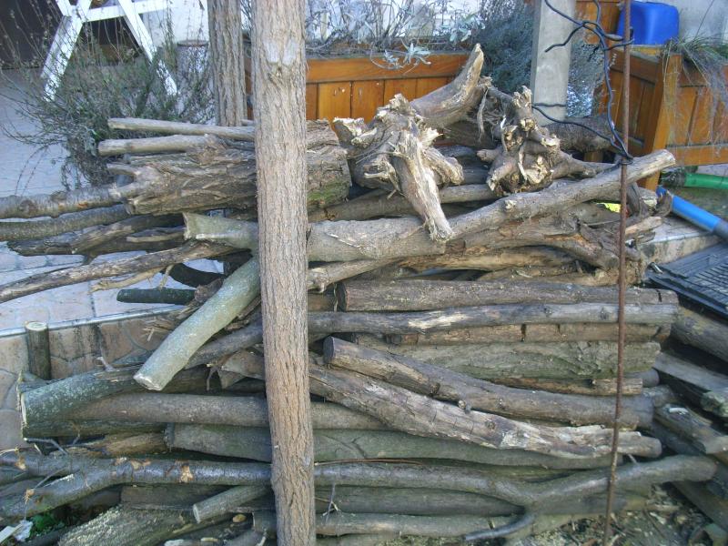

#545 Radocz
2017-03-26 17:03:18
Válasz bandigh #538. hozzászólásáraVan egy 20 000 Forintos mosóm, amivel időnként seperni szoktam a beton járdát is. Levitte a lánckenő olajat könnyen.
A lánc meg nem ért hozzá.
Hibák:
Közel tettem a lépcsőhöz.
Távol van egymástól a tartó oszlop. Kb. 1,6 szeres legyen, mint a kugli hossza.
smile cowboy

#540 .Richard.
2017-03-25 19:53:43
Válasz .Richard. #539. hozzászólásáraItt a minta. Alul zàrtszelvèny ami tartja a csöveket.vèdőfa alulra a lànc,meg vas talàlkozò elkerülése miatt.Lènyeg, a vezető lap èrjen àt a túloldalra. Tapasztalat,... gyorsan megy. Fűrèsz,eszi a port,meg az is aki fogja.smile thumbup
Moderátor által módosítva: 2017-04-04 11:25:10

#537 Radocz
2017-03-25 07:33:12
Egyik topikban írtam, hogy én ....
http://www.treeservice.hu/hirek/favagas_otthon
Saját képem, amit ígértem holnapra.
Összerakva
Összerakva
munka közben
munkaközben
végefele
A hibák tapasztalatok később.
smile cowboy
