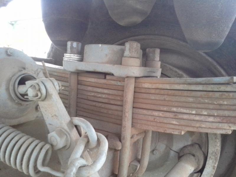

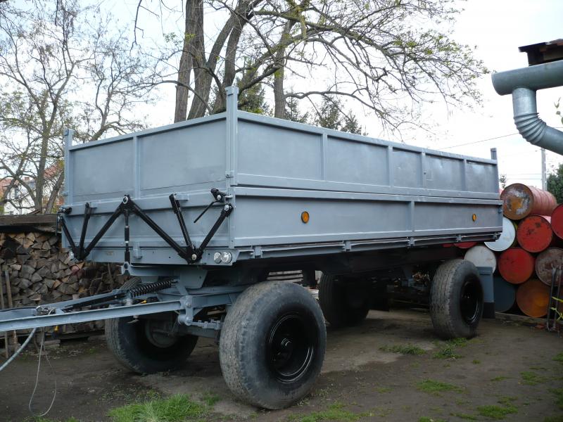

#612 tuto1
2015-06-09 20:38:03
6011-es pótkocsi laprugóit érdemes újra íveltetni? Vagy plusz lapo(ka)t berakni? (9-10 T.-val járok vele.)
#611 atisgyulai
2015-06-09 16:43:17
Válasz Berkó_ #612. hozzászólásáraÜdv!
A főlap a törött? A képen úgy néz ki mintha ott jobb szélen vége lenne a lapnak. Nem csak egy darab laprugó van betéve hogy arra támaszkodjanak a gumibakok? /felénk szoktak ilyet/
Főlapot lehet venni külön, akár erősítettet is (12mm), bàr ezt ajánlatos akkor mindegyiket ilyenre cserélni.
Ha csak gumibaktartó, akkor egy ilyen hosszú bármilyen használt lap is megteszi.
Én holnap viszem műszakira, remélem nem variálnak majd.smile whistling

#609 Berkó_
2015-06-09 11:30:21
8011-esen van egy törött laprugóm. Hol tudok én ilyet beszerezni? Külön-külön is árulják, vagy egybe az egész köteget?

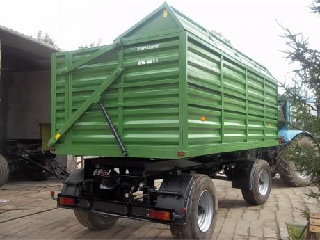

#598 Tobszi
2015-05-06 20:35:48
Válasz #600. hozzászólásra
Nem vonom kétségbe amit mondasz, ahogy hallom más megyében sokkal engedékenyebb a felügyelet mint nálunk Békésben, csak azt nem értem hogy hogy tehetik meg(vagy itt miért szívatják az embereket)!smile blink

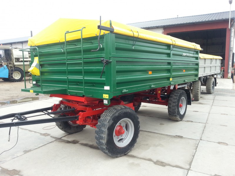

A vizsgán már túl vagyunk, de a lényeg amit követeltek:
-eredeti egykörös fék,
-eredeti, és nem erősített rugók,
-az eredetivel megegyező számú tehermentesítő bak,
-működőképes robotkarok,
-a felépítmény magasítóval a földtől 295 cm-nél
magasabb nem lehet, az első és a hátsó magasítókat is le kell tudni szerelni,(a milyenken egyben van,de a végén evvel nem kötözködtek)
-eredeti méretű gumik,(szerintük csak a 16/70R20 amivel levizsgáztatják de végül azt mondták ha eredeti felnin van elfogadják a 365/80R20-at is)
-természetesen jó műszaki és esztétikai állapot.
Ezek közül át lehet alakítani mindent,csak megfelelő emberrel meg kell terveztetni,náluk megfelelő mennyiségű készpénz ellenében jóváhagyatni,majd jól képzett, műbizonylatot is adó mesteremberekkel kiviteleztetni.
Őrület..
Onnan a jól tájékozottság hogy egy ismerős vett egy jól felmagasítózott, plusszrugólapos, kamiongumis, kétkörös 6011-est és elhajtották a felügyelettől, hogy akkor jöjjön legközelebb ha mindenről van papírja.Na ekkor mentem be érdeklődni! Amúgy nem gondoltunk semmi átalakítást,csak nem akartam buktát!!
Végül ilyenre sikerült:

Srácok! HW6011-nél a hátsó rugókötegnél van egy dupla íves betét a rugó csúszó része felett. Ez nekem eltörött, a külső fele elrepült. Hol lehet ilyent kapni?
#578 csoppika
2015-02-13 19:42:53
Válasz #580. hozzászólásra
Gondolom, zsírozni lehet. A kis darabot a kopott részre szokták suszterolni. Az már a kókányolás kategória...
