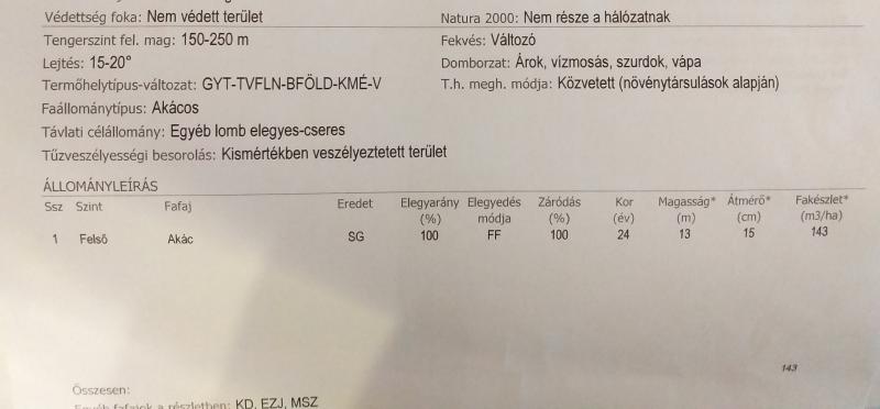

Válasz BélaNB #3649. hozzászólásáraTermészetességi besorolása gondolom kultúrerdő.Ebben az esetben majd a trv időszakában fog ennek jelentősége lenni,de véleményem szerint a felújítás akáccal is lesz tervezve,második lehetőséged lesz választani a lenti változatot.Viszont a fekvést elnézve ez nem lesz kivitelezhető sehogy sem. Probléma esetleg akkor van,ha ez származék vagy átmeneti erdő már most is,mivel ott alapkövetelmény az őshonos elegyesítés és az akác visszaszorítása. Akác mint elegyfaj meg egyszerüen nincs,sőt azthiszem nem is lehet. Szóval elsőként ha kultúrerdő és nem része,nem határos őshonos fafaju erdőtömbel,akkor szerintem nem kell aggódnod.
Válasz Erdőjaro #3647. hozzászólásáraCsatolok egy képet, remélem sikerül:
A lap alján van még olyan, hogy erdősítési terv, de oda nincs írva semmi. Jelent valamit, ez a távlati célállomány dolog?

Válasz BélaNB #3652. hozzászólásáraA lejt fokot elnézve talajvédelmi rendeltetésű.
Írni kell egy erdőterv módosítási kérelmet. A kérelemben föllehet hívni a jogszabályi helyet, amely szerint a kultúrerdő természetességű erdőknél a vágásérettségi kor csak tájékoztató jellegű.
A kérelemhez mellékelni kell egy erdőrészlet leíró lapot, amelyben a fakitermelési tervben le kell vezetni a trv-t. Az erdősítési tervet pedig úgy kell kitölteni, hogy az erdősítés módja TFSARJ, célállománya A, vagyis akác.
A leíró lapot alá kell írni az erdőgazdálkodónak, és a szakszemélyzetnek is.
Válasz Erdőjaro #3651. hozzászólásáraKöszönöm.
Válasz ratata-tata #3644. hozzászólásáraÉn mielőtt kibujik a meglévő gyomok ellen glifozáttal meg akarom csinálni.
