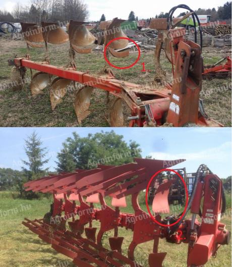

Válasz Sanyee #9176. hozzászólásáraBeforgató lemezt ha nem ragadós a földed.Nálunk ragad én nem bírom használni így marad az előhántó,de több vele szívás.
Válasz Sanyee #9176. hozzászólásáraNekem a 2es számú, vagyis előhántó van. Szépen dolgozik.
Tavaly a f73 után rengeteg cucc maradt, nem gondoltam én se hogy megbírkózik vele, de szépen leforgatta.
Ami tetszik benne, hogy ez a barázda aljába teszi be a csutkát.
Nagyobb szártömegnél, ha csak szárzúzva van a terület akkor melyik beforgatót ajánlanátok?
Előhántó 2. vagy csak beforgatólemez?
Válasz csoppika #9171. hozzászólásáraAz első amit újonnan vettem azon nem volt rajta a B4 és nálunk használhatatlan volt.2.-kon rajta volt az maradt is 5-6 évig még ki nem nőttem.Ha lesz 3.-ik azt már cementáltból szeretném,hátha meglehetne benne borotválkozni is.
A cementálton mit is ír pontosan ???
