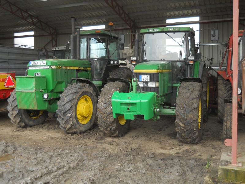

Válasz Koszi. #15948. hozzászólásáraKinti gép.Ebbe a LE kategóriába ezt néztem meg.2 kisebbet néztem,7000,meg 15000 órásak voltak.Kecskeméti,meg a Soltit.
Válasz Mf-es #15947. hozzászólásáraSzép! Kinti gép vagy itthoni? Én is nézegetem a johnikat egy két éven belül talán mi is belevágunk, 6610 est néztem 7 ezer óra reálís lehet annak? Persze lehet 17 ezer is mert az egyest nem teszi elé :) Kicsit hihetetlennek tűnik, gondolom többet is néztél mennyi őra volt bennük?

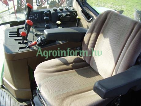

Válasz Mf-es #15905. hozzászólásáraHa jól látom ez olyan váltóval van szerelve mint az enyém,ennek 20/12-es váltója van ami azt jelenti hogy csak az A,B és a C tartományokban van hátramenet!
Szerintem félre értetted vagy tényleg nem értett hozzá!

Válasz Mf-es #15947. hozzászólásáraJól néz ki a zöldítésed
de az első kereket hogy rakod bele a kukorica vagy napraforgó sorba?

Pedig az enyém ilyen meg ha megnézed amit linkeltem ott is azt írja 20/12
Sőt a céges 7730-nak is ilyen váltója
Válasz Mf-es #15925. hozzászólásáraAttól,hogy a kezelőpultok különbözőek,a segged alatt ugyanaz van. Az hogy csak C fokozatig megy hátrafelé,biztos hogy csak valami rudazati trükkel van megoldva

Válasz Mf-es #15905. hozzászólásáraNehogy magadra vedd, annak a szakértőnek kellene, aki ilyet terjeszt!
Válasz Mf-es #15905. hozzászólásáraHát azért te komolyabbakat szoktál kérdezni
Látod a képen a középső kar irányváltó
Válasz Mf-es #15905. hozzászólásáraSok f@szságot hallottam már, de ez mindent üt!!!
