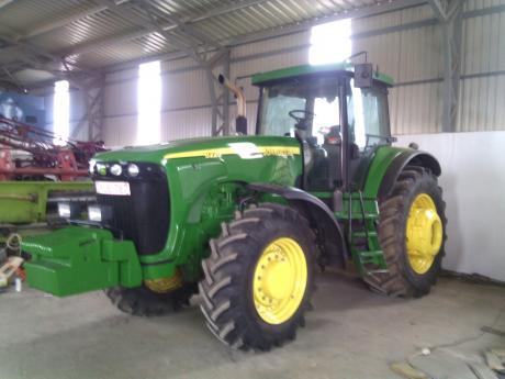

Válasz Ádám Zoltán_58033 #15884. hozzászólásáranem.de vettem már attól a cégtől takit.
Válasz .Szabi. #15883. hozzászólásáraigen minden új volt rajta csak kívülről volt lelakva meg fülke kárpit
füstölt mert kivolt esve két kipufogótömítés is.
a motorba bele volt szakadva a kipufogócsavar
ismerted a gépet?
Válasz Ádám Zoltán_58033 #15880. hozzászólásáraúgy tudtam rendben volt a gép.
váltó turbo ,injektorok stb, újak voltak.
vagy nem?
Válasz szanberg #15881. hozzászólásáraaz első csak polírozva van
Válasz Ádám Zoltán_58033 #15878. hozzászólásáraA felnit belülről nem festetted le???
Válasz .Szabi. #15879. hozzászólásárasok volt ehhez minden.....
Válasz Ádám Zoltán_58033 #15878. hozzászólásárajó sokat költhettél festékre
Ilyen volt-ilyen lett
2 hónap munka....
