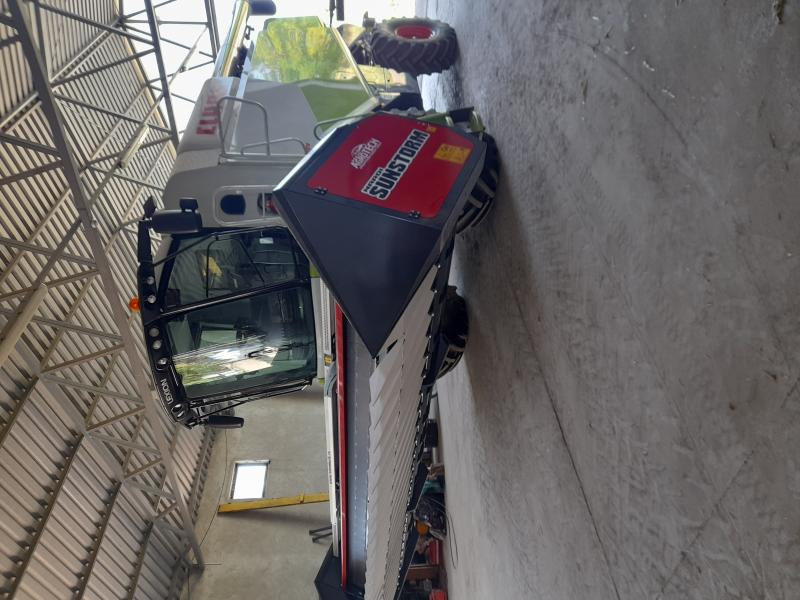

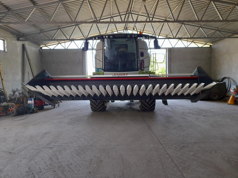

#634 Gazda12
2021-08-28 13:08:54
Válasz Ares 826 #633. hozzászólására2 méterrel szélessebb az ajtó csak a kép nem adja vissza smile biggrin
#633 Ares 826
2021-08-24 09:03:17
Válasz Gazda12 #630. hozzászólásáraMár csak az ajtón kellene kiférni vele!smile thumbupcoolsmile thumbupcool

#630 Gazda12
2021-08-12 15:48:26
Végre megjött!! smile smile
