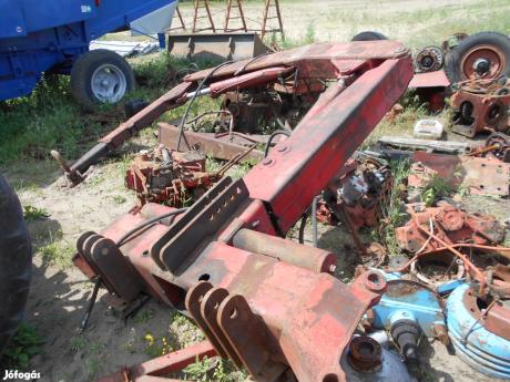

#84 T.f.
2017-01-13 17:50:00
Válasz gabika82 #83. hozzászólásáraSzia.
A háromszögbe nem kerülhet olaj. A fordítóhenger a toronycsapággyal van egy térben amely viszont az olajtartály felé nyitott.
A hengerhüvely menetes.
Szerintem üzemi próbáig ne szedd szét.
A tartályt gázolajjal mosnám. Egy szivattyúval nyomatnám csövön a végén valamilyen furatos szóróval a végén.(az eredmény elég kérdéses )
Van pdf gépkönyvem (alk. katalógussal) ,de nem engedi feltölteni ,ha érdekes eltudom küldeni.

2017-01-10 19:49:22
üdv a képen láthato bekarikázot részbe hogy kerülhet olaj kijukadt voln a atartály

Válasz gabika82 #74. hozzászólásáraKcr 4000-4010 volt mtz-e szerelhető,gémmtől felfelé 3000kcr,csak a tartály más,oldalra lehajtható talpalói vannak ,és 360fokban fordul,míg a 3000 csak 190

Válasz gabika82 #70. hozzászólásáraNincs benne olaj. Az csak egy felfogatási pont, mert három ponton csatlakozik az alvázhoz.
