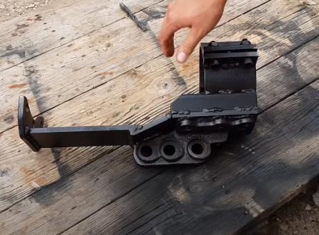

Esetleg egy képet vagy linket tudna mellékelni a kormány alatti orbit tartóról, mivel akárhogy keresem sehol sem találom, bár valószínű én nézek el valamit.
Válasz BNC01 #967. hozzászólására45 ezer a kormány alatti orbit tartó (Ha a műszerfal alatt szeretnéd).
A régi kormányoszlopra felszerelő szett pedig 8 ezer forint.

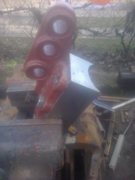

Érdeklődnék van it valaki aki már csinált 50-re orbitott also munkahengeres érdekelne föleg az hogy a hidra hogy oldotta meg a felfogatását a mumkahengernek.

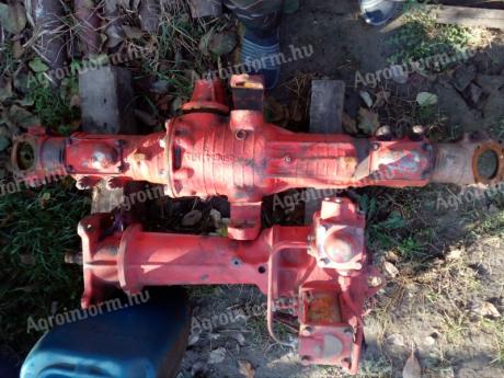

Válasz Mtz 550E #978. hozzászólásáraNem egyformák. Akkor nem lenne régi és új típusú, csak difi.
régi:
új:
Kiveszed a kétrészes híd difijét, lemosod, elviszed a boltba és megkéred az eladót, mutasson neked 3 részesbe valót, aztán összehasonlítod őket. Tolómérő lehet segít még.
Abban segítsetek már hogy a régi difit átlehet rakni az új 3részes hídba?
Mert valaki azt mondja igen másik azt hogy nem! Köszönöm!
