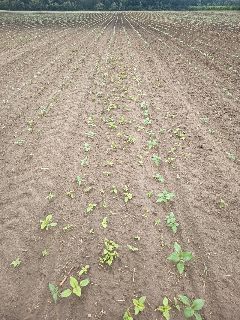

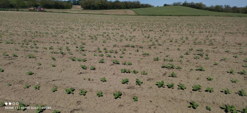

Sziasztok.
Tudnátok tanácsot adni, abban hogy èrdemes-e expressz-el lejárni ezt a napraforgó-t? Semmi magról kelő nincs, esetleg itt ott 1 szál! Alap kezelve sem volt. Rizomás fenyèrcirok beszegèsen van főleg, azt már lejárnám jövő hèten. Utána mikor mehetne express ha mègis sor kerülne rá?
Kb. 70-80% kelt ki napraforgó ból. Sajnos utólag derült ki, a vetőmag règi volt, ès sok mag csirakèptelen volt
Válasz A.I. #5446. hozzászólásáraPár éve vettem egy kiló grast. alias express azt használom azóta gond nélkül plusz egyszikü.A végén kapával behúzom és viszlát.

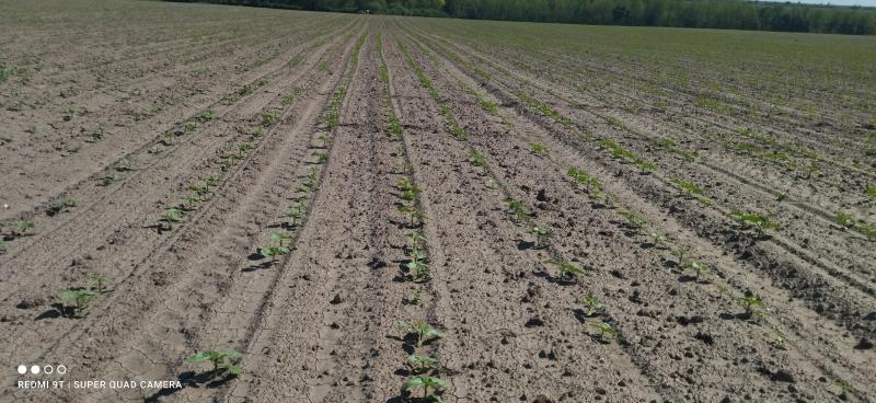

Válasz Mtz 550E #5427. hozzászólásáraNincs időkorlat kapázásra sem fújás előtt, sem után.
Én is várok pár napot vele és meghúzom.
Az állomany méretéről még annyit, hogy húzattam már épp csak 2 leveleset, sorvédő tarcsás kapával.
Expressz kezelés után mennyi időre lehet sorközművelni? Szeretném meg sorközművelni hátha jobban megindúlna mert van ami 4-6 leveles van ami meg most bújik kifelé kicsit levegőztetni a talajt! Vagy ilyen kicsit nek szoktatok sorközművelni?

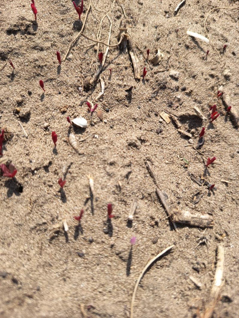

Szomszédtól átvett föld...2024-ben volt napraforgója, de sajnos már nem tudom megkérdezni milyen gyomirtàsi technológiàjú volt neki...
Mivel egybe művelem mostmár így idén express gyomirtàsú napraforgóm van benne.
Fél adag express-t kapott , illetve ma egyszikű irtót...
6 leveles állapotban a másik fél adag express-t is ki akarom adni.
Szóval ilyen a 2024 évből maradt àrvakelésű napraforgó..
Ha az övé is lehet express gyomirtàsú volt, akkor ez 2024 évböl maradt àrvakelés kipusztul, vagy vegetàl és túléli??
Gondolom ha pulzàros gyomirtàsú volt 2024 évben , akkor most kis kell hogy pusztuljon..

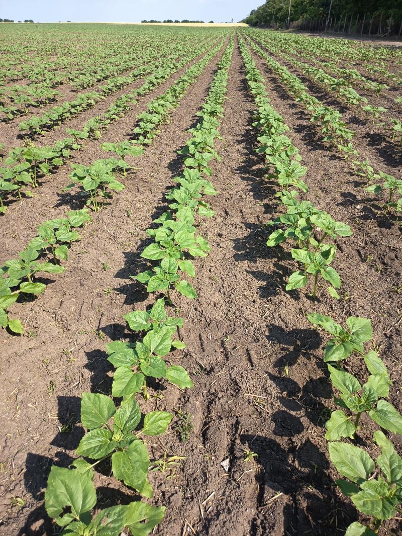

Apr. 16 os Bacardi vetes,40 napos es meg mindig van ami most sorol,a nagyja 4-6-8 level..+meg amit kiettek facan,galamb,.eszmeletlen heterogen,meg igy nem jartam,de muszaj volt gyomirtani Listego pro 1 L/ha ..a most kelők vajon tulelik?

Válasz FERGA 5455 #5451. hozzászólására2-től 6 levelesig (napra), de az evorellnél teljes dózis 2-6 levél, osztottnál meg 8 levélig írja. Gyakorlatban nem tudom, de az AI szerint:
"A növény belsejében a bimbó (a leendő tányér) alapjai már 4–6 leveles állapotban elkezdenek kialakulni.Ez a folyamat a 8–12 leveles állapotra fejeződik be teljesen.Szabad szemmel ilyenkor még nem látható a bimbó, mert a hajtáscsúcson, a fejlődő levelek között rejtőzik.Ez a növény életének legfontosabb időszaka, mert ekkor dől el, mekkora lesz a tányér mérete és hány szem termés alakulhat ki rajta."

A folyófűvel mit kezd az evorelle express teljes dózisban?
A folyófű mit tesz a naparával ha nem hat ellene?
Válasz vlasztika #5416. hozzászólásáraNövényorvosom szerint 3-4 nap után már mehet.

Vetés után kapott totálist, de már 2 levelesen kell neki az express.
Majd egy sorművelés, így már nagyjából kezelhető.
Válasz b.bortnyik #5411. hozzászólásáraFelénk már az első években toltak 2x45g express-t, nem lett 4 tonnás az tuti, de kibírta a szotyi.
Válasz Mtz 550E #5410. hozzászólásáraVan variáció bőven.De az már luxus még viballázni is.
Na igen,45 gr nuancéból már ütős. nem is kell a sok sallang.
