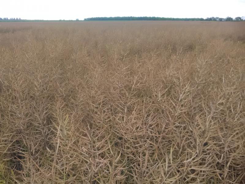

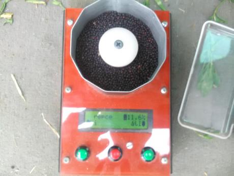

Válasz bandigh #596. hozzászólásáraNem tudom mit fog mutatni a merleg de ilyen jo repcem meg sose volt, meg is van dőlve. smile scared
