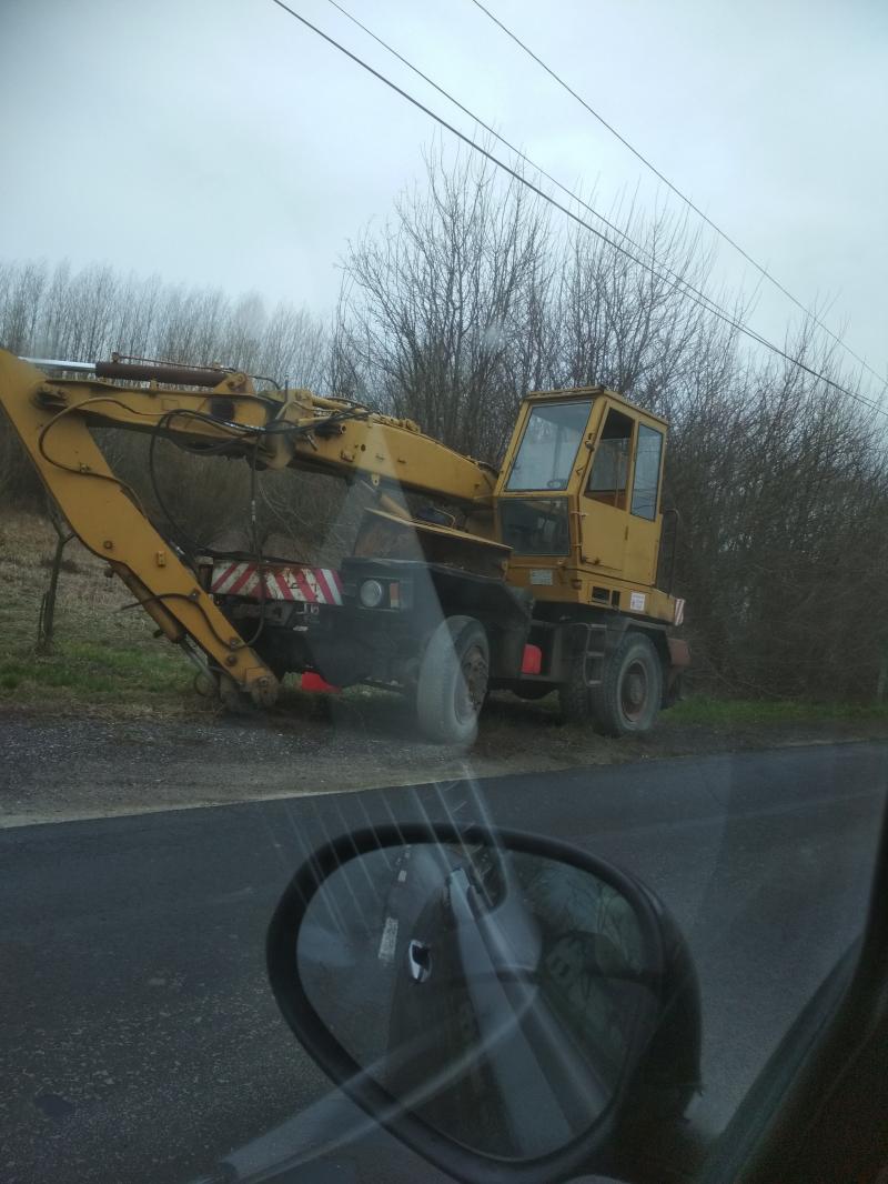

Tudom hogy nem Weimar, de ezzel a gémmel mit dolgozhattak?
