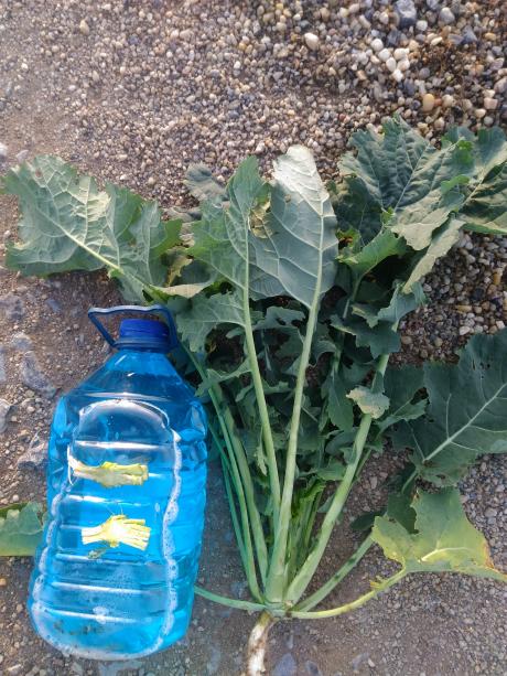

Válasz gergő07 #16135. hozzászólásáraOnnan, hogy már egy hónapja húztam ki a repce tövet és 25 cm-nél szakadt el a gyökere neki ahol még vagy 3 mm vastag volt, szóval a gyökérvégek már most lent vannak rettentő mélyen ahol még akadt nedvesség neki némileg.
Mi regulátoroztuk időben így térdig nem ér, sőt leült a repce a talaj felé, szép 8-10 leveles, írólap nagyságú levelek és 20mm vastag gyökérnyaka van neki, szerencsére felfelé nem indult el.
Van aki azt mondja mégegyszer megkéne regulátorozni, van aki szerint egyszer ha megkapja a rendes anyagot időben megfelelő dózisban akkor már nem, igazából ami most baj, hogy lágy időket mond hetekig megint, de valóban ilyen 20 fokokat szó szerint...

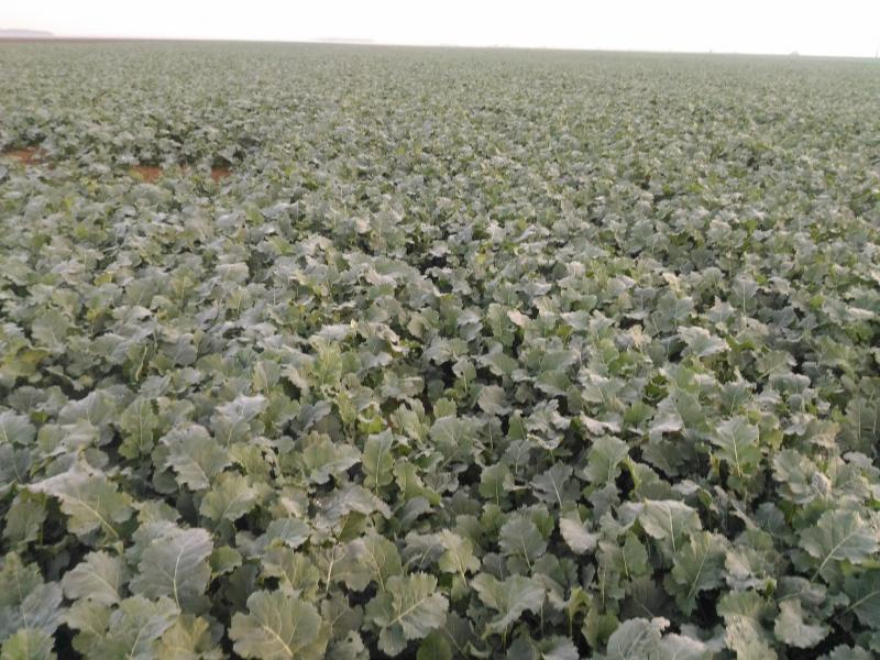

Válasz Koszi. #16134. hozzászólásáraSzép de néhol majd térdig ér, ez sem jó. Erre panaszkodik mindenki akinek jó a kelése, akié meg nem, annak meg van sziklevéltől a 8 levélig. Azt nem tudom honnan vett ennyi vizet hogy ekkorára megnőjön, mert a gabonák viszont siralmasak.
Válasz gergő07 #16133. hozzászólásáraSzia! köszönöm, tiéd is szép! Megérte a pénzt a prontos vetés, szerintem amég nem lesz egy normális szemenkénti vetőgépem addig maradok a bérbe vettetésnél, az a tuti, kalászosra megfelel az accordom, de repcére nem az igazi a mélységtartása.
Válasz Koszi. #16131. hozzászólásáraSzia! Szép a repcéd! Eső után, prontoval való vetés nagyon bejött nálam is, szinte hibátlan kelés lett. Ma szórtam Toprexel őket, nem mertem kihagyni pedig az volt a terv.

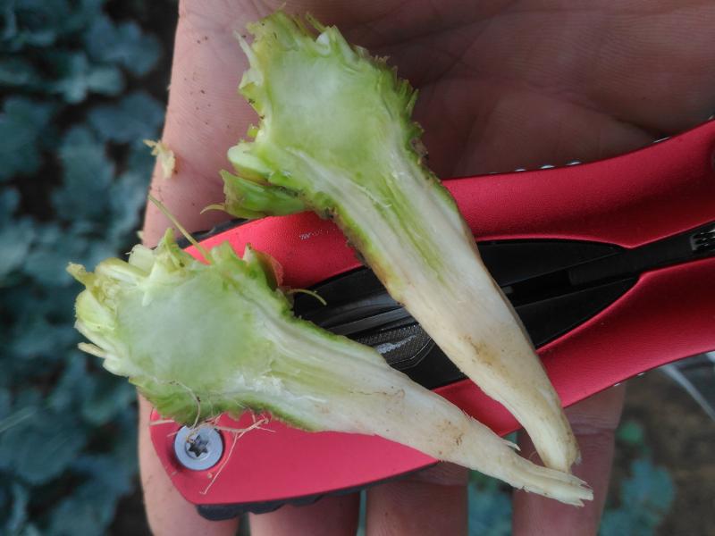

Válasz Abis #16122. hozzászólásáraNe a 10 levelet nézzed, hanem, hogy a közepe nem e húzódik felfelé. Meglehet nekem is van 10 leveles, de nyugodt vagyok, mert a terméscsúcs nem indult meg felfelé. Még mindig adhatsz neki regulátort, de a felső adagot válaszd. Az időjáráson múlik, hogy fogok-e másodszor regulátorozni.

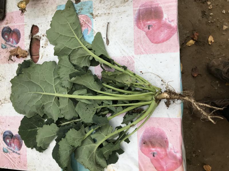

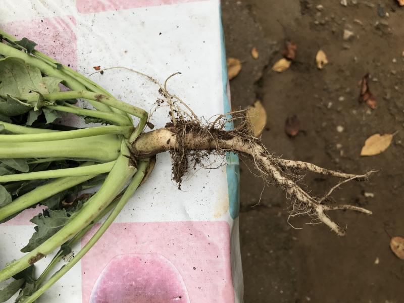

Válasz Abis #16125. hozzászólásáraAzért ilyen. Amugy szép a repce de a gyökér az egyik lehfontosabb...
Válasz J.D. Borda #16124. hozzászólásáraVáltozó, egyeknek kicsi, masiknak 15cm. Igen szantasos
Válasz Abis #16123. hozzászólásáraSzántásos? Mert a gyökere nagyon kicsi...
Válasz csoppika #16121. hozzászólásáraNem az nem a kozepe, de regulatort nem kapott, s mar kb 10 leveles.
Válasz J.D. Borda #16119. hozzászólására...hacsak amit fog...az nem a közepe...
