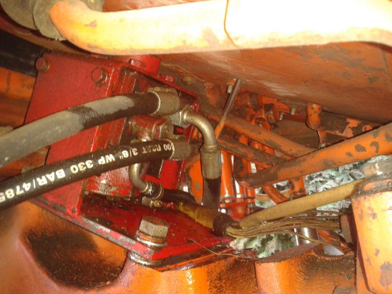

Segítséget szeretnék kérni? A hidraulika szivattyú idáig kivolt kapcsolva,ma próbáltam visszakapcsolni mert szántani kellett volna mennem, és sehogy sem lehet.Mi lehet a probléma szerintetek?Előre is köszönöm a választ.
Szia parragi!
A kolléga feltett képei jók,és a megoldás is jó.Ami nálam máskép van:a szervó munkahengeren van otkozo,
csak egy hidr.szivattyú van/az eredeti/,hidr.olajra sincs kulon tartály.Az eredeti kormányrúdba van beépítve
a szervó.De kellett új hidr.elosztó,mivel az eredeti
nem bírta a sorbakapcsolást /szivárgott belole az olaj/.
Sorbakapcsolás:tartály,hidr.szivattyú,hidr.elosztó,

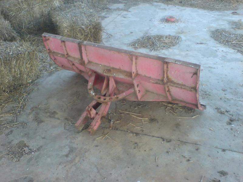

Üdv.!
Érdeklődnék, hogy tud-e valaki efféle (Rába-15 vagy Tz4K) tolólapot eladót? Nekem csak a tolólap kellene, nekem olyan 40 ezer körül megérné.
A képen amit linkeltem, az 150 cm.(két oldalt van 25 cm toldás) Engem is ez a méret érdekelne, se több, se kevesebb.
Traktorom elé szeretném kialakítani tolólapként.

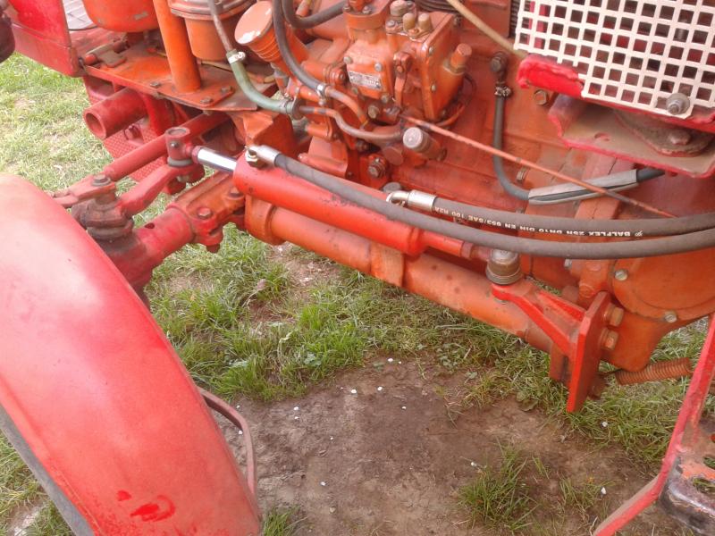

Szia parragi!
Az én T25-om át van alakítva szervóra.Szervót,munkahengert a német E281-es silózóból
raktuk rá.Kellett új hidraulikus elosztó,mivel az orginál átengedte az olajat,így nem felelt meg. Az átépítés így valósult meg.Maradt az eredeti olajszivattyú,a szervó meg a hidraulikus elosztó sorba
vannak kapcsolva.Az eredeti kormányrúd meg van rovidítve
és erre van rászerelve a szervó.Az eredeti olajelosztó a helyén maradt, az új meg a ball sárvédon kapott helyet.A munkahenger utkozovel van ellátva, így kizárt a
kerekek túl kicsavarása.Ha további infók érdekelnek
szivesen segítek,esetleg telefonon is/+421903741165/.
Amúgy maximálisan meg vagyok vele elégedve.
Tisztelettel Kiskér.

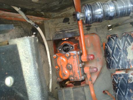

Válasz #13580. hozzászólásra
Igen a gombot fölhúztam ,álló és járó motornál is próbáltuk és nem sikerült.
Válasz #13579. hozzászólásra
álló vagy járó motornál próbáltad?
a kar tetején levő rugós biztosító szirsz@rt felhúztad?

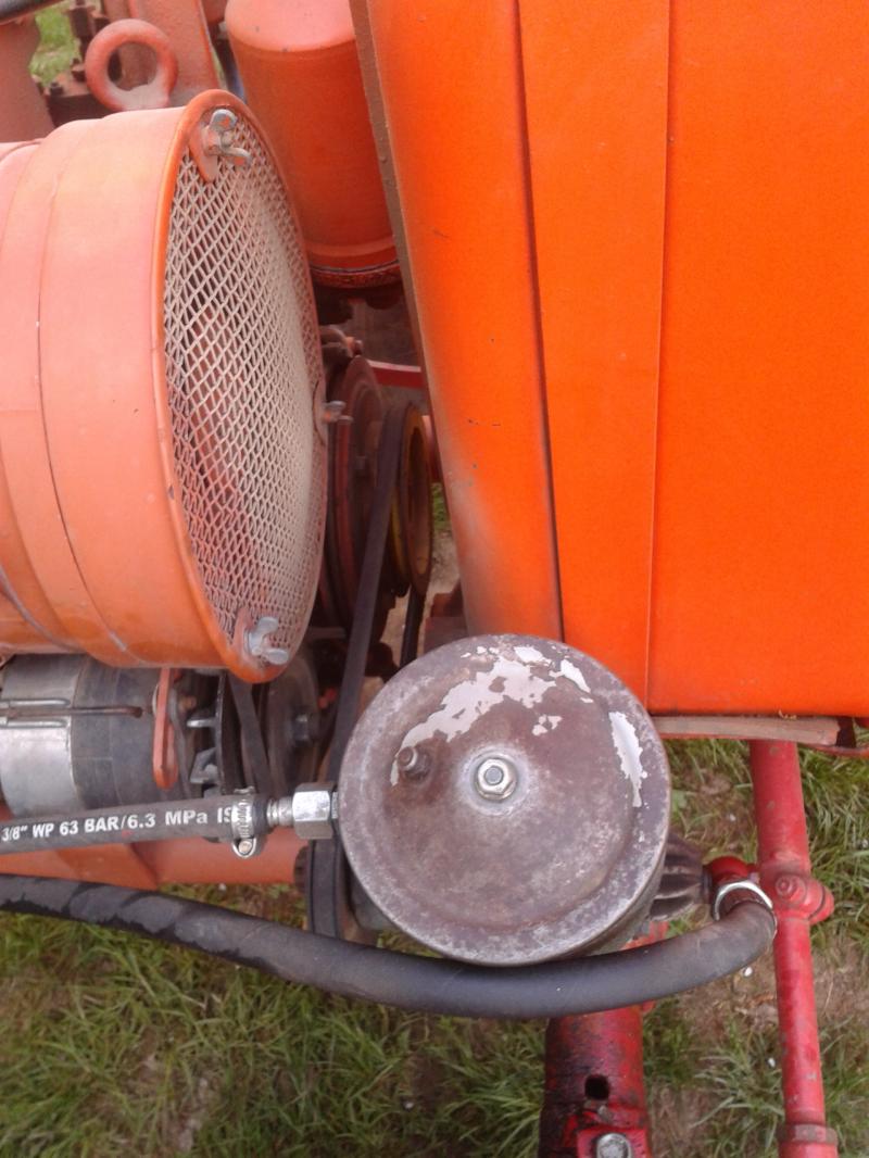

Szia parragi!
/innen csovek a hidr.hengerre illetve a kulso hidr.csatlakozókra/,szervó kormány/innen csovek a szervó
munkahengerre/,tartály.Képeket a hétvévén megpóbálok feltenni ha a srácok hazajonnek.Telefonon szivesen adok
információt/+421903741165/.Tisztelettel Kiskér.

Üdv.!

Hello Parragi!
Csináltam pár fényképet hogy lássad mit hogyan csinálj. Sajnos abban nem tudok segíteni mit hogy kell rajta alakítani, mert már így vettem a gépet. Annyit viszont tudok hogy valami targonca kormánymű van benne, és az eredeti meg van, félre van téve.

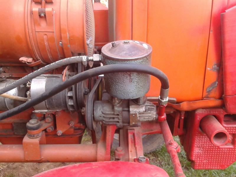

Szia parragi!

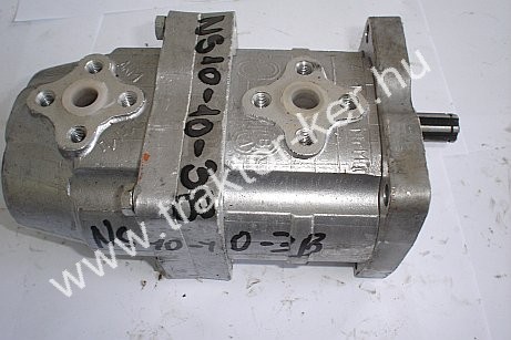

T-25-ösre nem lehet rátenni a t-16-os dupla szivattyúját?

Hali!
A T30,VTZ-2048 hajtásházát nem tudod feltenni,ugyanis nem passzol.A T25-ösre csak a főtengelyről ékszíjjal hajtott külön szivattyút tudsz feltenni. Egy ilyen átalakítás Kb:70-80 rugó! Ha az anyagiakat vállalod meglehet oldani.

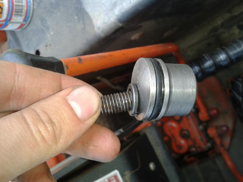

Válasz #13546. hozzászólásra
Először újítsd fel a kis szelepet ,mert 90%-ban ott szokott ereszteni,És azt a helyén is meg tudod oldani.Ha nem oldja meg a problémát akkor szedd szét az egészet.
Válasz #13556. hozzászólásra
hát, t30 vagy vtz 2048 hidraulika hajtásházat kell venned , ha minden igaz rámegy a t 25 re.
