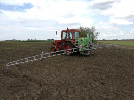

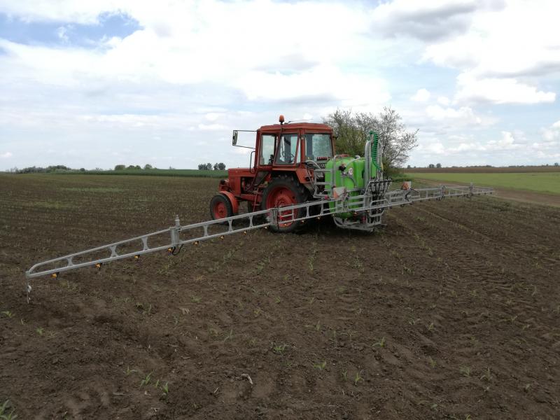

Biztosan meg lehetett volna szebben is csinálni, de csak gyorsan összedobtam
Ez az első próbája volt a képen a bal oldali van elzárva, a jobb oldali van nyitva, sajnos elég kevés az útja ennek a bovdennak, de erősnek jó erős tehát tolóra is elég erőt tud kifejteni szerencsére , nem mondom hogy követendő példa csak érdekességképpen raktam fel ide
Segítséget szeretnék kérni.
Van egy szántóföldi permetező.
Járókeretrő veszi a jelet...
Így növeli a nyomást ha gyorsabb és lassabb megyek...
De ez nem történik meg a nyomás 2bár nem megy feljebb az istenérsem.
Ha manuális teszem akkor gardány fordulatról,állíthatója a nyomást de így is max 2bár..
Mi lehetett a hiba???
