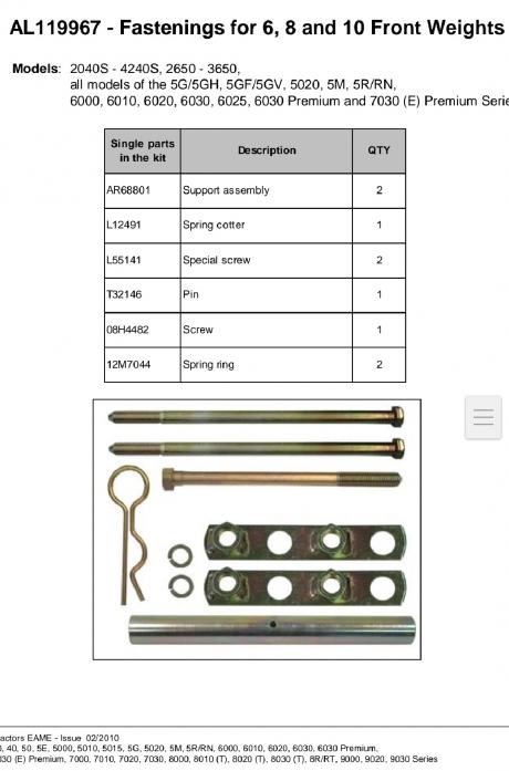

Válasz Balint22 #23991. hozzászólásáraSzia!
Az előttem szólók leírásához pár kép:

Válasz Balint22 #23991. hozzászólásáraAz orrsúly tartó van egy lyuk, abba kell egy csap, azt középen rögzítef, hogy alól felül kiálljon, ahhoz illeszkedik a súly! Így már nem tud elmászni oldalra!
Nekem is menetes szállal van rögzítve, de gyárilag 3-4 darabonként voltak összefogatva kötés én, úgy hogy lemezen volt egy anya, az volt belógatva, csavarral egybehúzatva!
Menetes szár jó lesz, csak tegyél bele csapot, mert akkor nem mászik el!

Válasz Balint22 #23991. hozzászólásáraA súlytartó amire akaszgatod a táskasúlyokat van egy vonólyuk, ahová a csapszeget teszed, vontatásnál, amikor nincsenek fent a táskasúlyok. Tegyél be oda egy csapszeget, majd rakjad fel a táskasúlyokat, és összehúzatod csavarral. Stabil lessz.
Válasz Balint22 #23991. hozzászólásáraA súly tartóban van egy lyuk a közepén, oda tegyél be egy vonoszeget. Vagyis gondolom az tartja.
Sziasztok! John Deere táska súlyokat, hogyan kell felrakni? 6630-hoz vettem 18 darabot, feltettem 14-et és egy csavarral átfogattam és elmozdult a helyéről, meg amikor 1 pótkocsit próbáltam arréb tolni vele akkor is elmozdult, hogy lehetne megoldani, hogy nem mozogjon?
