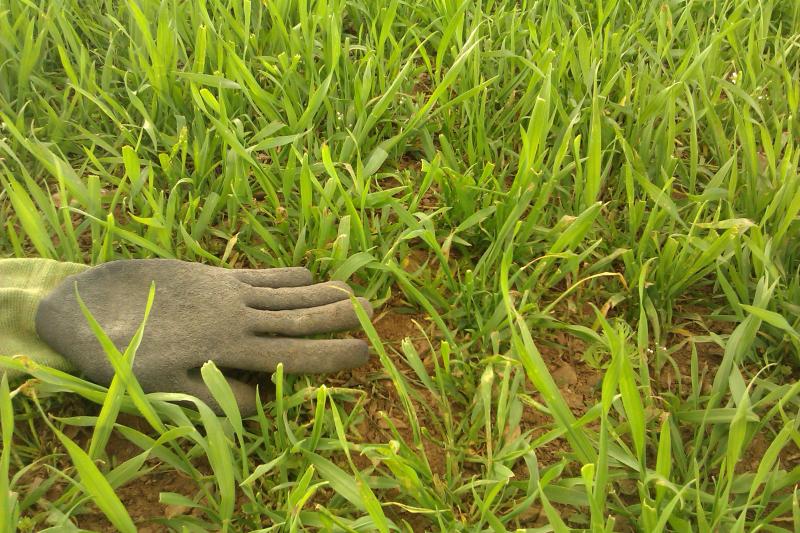

Mi általában logran-t használunk,de nézegettem a búzát,elenyésző,de van benne pár gyom.
A sok eső miatt nem használ 100%-ban??olyan 90%-os kb.
Nem érdemes lekezelni,de látni néhol gyomot.
Tavaly tökéletes volt,igaz aszály is.
