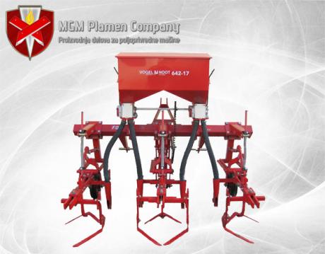

Válasz lakatos gabesz #2395. hozzászólásáraA nitrosol kijuttató szerkezet kb. mennyiben állt meg?
Válasz lakatos gabesz #2395. hozzászólására10 ezer liter nitrosolt jutatott ki a gazda Kb 50 hektárra
Válasz Cajg #2394. hozzászólásáraNagyon szuperúl müködött szépen folyt a csőveken a folyadék kár hogy nem csináltam arról videot.a menyiséget szépen lehetett álitani a nyomásszabályzóval 1.5 bárral 150 litert jutatott ki a gazda napraforgóban 8km/h sebességel, 1.8 bárral kukoricában 200 litert adott és 8km/h sebeséggel ment itt is.
Válasz lakatos gabesz #2390. hozzászólásáraHogy működött a folyékony műtrágya része, jók lettek az adagolólapkák és a mennyiség?

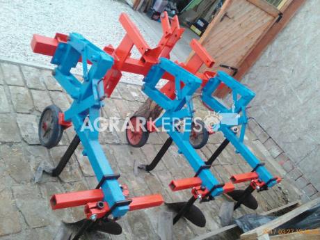

Ha már így elbeszéltek egymás mellett,akkor írjátok már le nekem,hogy a 4 kocsis 3 soros(2 egész+2 fél) a traktor kerekek között hány sor is kellene hogy legyen ???
Válasz Garo #2375. hozzászólásárade mint irtam 3 tagu kultit gyártanak általában
Válasz 4755 #2378. hozzászólásárade 3 tagu a 3 as kulti, max nálam lehet rendelni 2+ 3 féltagut, mert nem foglalkozik senki sem vele, mert nem poénos
Válasz Kisvuk #2377. hozzászólásárahasonló 3 sorosom van nekem is (persze nem használtam vagy 15 éve)
Válasz Kisvuk #2377. hozzászólásáraezzel biztos,hogy nem
Válasz Kisvuk #2377. hozzászólásáraNocsak, én úgy tudtam hogy a 3 sorosnál 4 kocsi dolgozik
Válasz JOSEY #2371. hozzászólásáragondolkozz te is a három soros két egész két fél azzal lehet menni a 6soros vetésbe ,ugyan ugy mint a 12-soros vetés után lehet 6 sorral kultivátorozni.
Pl. nekem ez a 3 soros és ezzel nem lehet normálisan 6 soros vetőgép után dolgozni.
Válasz Garo #2375. hozzászólásáraIgen ez már jó számítás ,csakhogy itt a 3 soros kis kultikról volt szó,amiről meg te beszélsz ott már 4 művelő tagról van szó,de sanszos hogy mindenki egyre gondolt csak elbeszéltünk egymás mellett.
Válasz JOSEY #2371. hozzászólásáraAkárhogy is nézem, a 3 soros(2 fél,2 egész kocsi) kultival tökéletesen lehet művelni a 6 soros vetőgép után.
Valószínűleg ott rontotta el a számolást, hogy a következő gépalj fél kocsiját új sorba rakta az előző gépalj befejező fél kocsi sorja helyett.
2 fél + 2 egész + 2 fél + 2 egész pont annyi, mint 2 fél 5 egész.
Lényeg, hogy a csatlakozó sorba mindig fél kocsi megy, a többi édes mindegy.

Válasz lakatos gabesz #2369. hozzászólásáraa kelés lehetne folytonosabb is, de a sorköz munkája szupi, gratulálok, h ilyen remek gépet faragtál
Válasz Claaastra #2370. hozzászólásáraa 3 sorosnak, ha volna ilyen vetőgép ahoz 2 egész és 2 fél sor lehetőségecolna, a 3 tagu kulti nem csatlakozik sehová sem, mindig kerül egy vagy két olyan csati sor ahol belevághat mert az előző sorban vannak girbegurba vetési vonalak
Válasz 4755 #2365. hozzászólásáragondolkozz! 6 sor az 5 köz és 2 fél sor
Válasz 4755 #2368. hozzászólására6 sor az 5 teljes sorköz pedig,és ha elqrja a csatit,sokat kiszed 3 sorossal,akkor miért nem 6soros a sorközművelő az 5+2fél helyett,Josinak igaza van
