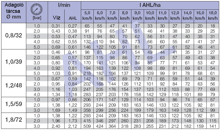

Válasz lakatos gabesz #2298. hozzászólásáraAz a táblázat vízre van megadva ? Mert a nitrosol sűrűbb anyag, és kevesebb folyik át mint vízből. Nitrosolos topicban volt erre táblázat.

Válasz T.f. #2292. hozzászólásáraÉrtem ezt már mondták nekem 2 baron gondolom üzemeltetni a szivattyú 4.1 baros.a dozirozó lapkákat pedig lehet cserélni majd.köszönöm szépen az épitő jellegű hozzászolásod.

Válasz kis Zombi #2299. hozzászólására
Ebbe a táblázatba benne van a nitrosol is.
Válasz kis Zombi #2297. hozzászólásáraMegnéztem a táblázatott ha egy báron üzemeltettem akkor 1.8 lapka kell.
Válasz lakatos gabesz #2294. hozzászólásáraSok a 2 bar, 1 - 1,5 bar üzemi nyomáson "tartósak" az elektromos szivattyúk.

Válasz lakatos gabesz #2294. hozzászólásáraMég egy észrevétel . Járó motornál és félig töltött tartállyal állíts üzemi nyomást. A motorfordulat feszültség függő és észrevető az álló és a járó motor közötti feszültség változás (kb. 2 Volt )hatása . Ugyancsak észrevető a ráfolyó tartály szintváltozása , mint feltöltési nyomás változás . Tartály magasságtól függően átl. 0,1 bar . Alacsony üzemi nyomás esetén a kettő hatása együttesen
észrevető szórás eltérést okoz.
