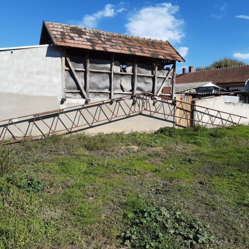

Válasz envagyok2 #1489. hozzászólására Régi cucc de még sosem volt fel állítva igen kész rácsos tartó és csüvek vannak a lábhoz amik víz nyomó csövek voltak valami bányában

Válasz envagyok2 #1487. hozzászólásáraAnnyi hogy lábak nincsenek csak cső anyag van hozzá .

Válasz envagyok2 #1459. hozzászólásáraLehet nekem lesz egy eladó szerkezetem 13*27 méteres jön ki belőle .

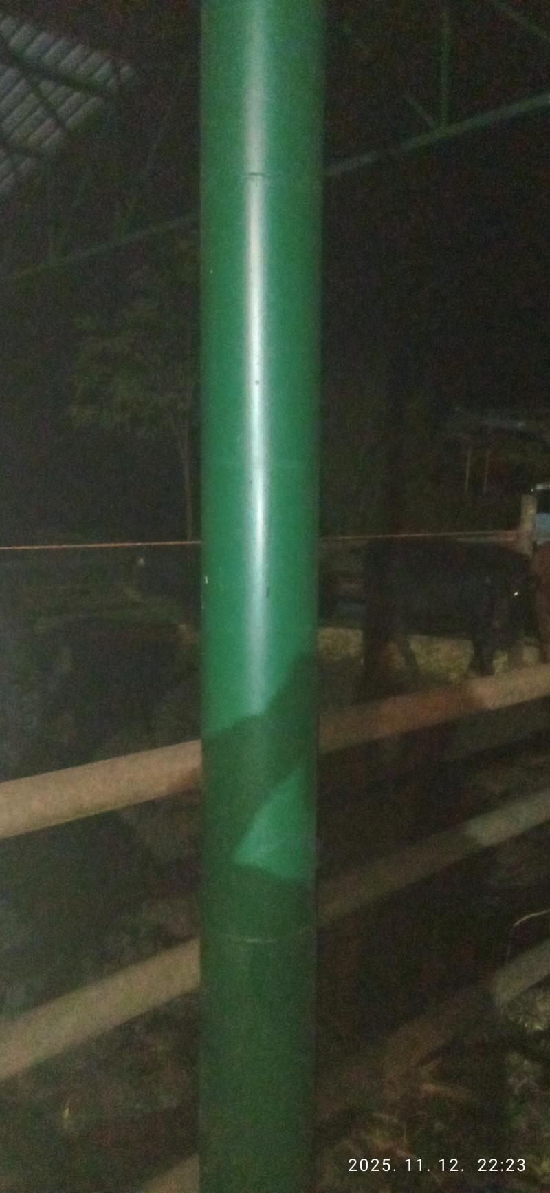

Válasz envagyok2 #1476. hozzászólásáraOszlopok méteres csövekből lettek összehegedztve. Alull 5ös fal felül a többi 4es, 160as külső átmérővel. Én úgy hiszem nincs sehol erősítés (de hétvégén megnézem lehet van kép még s földön is a 3szögről. ) 1et jegyeztem meg nagyon 60as anyaghoz csak 40est szabad hegeszteni, mert másképp kiszakad átkötőnek. 80ashoz 60ast és így tovább. Itt nem csavarozva van hanem a 3 szögre lettel lent L vas darabok hegesztve, és ahhoz van a Z gerenda helyett a 80x40es hegesztve.

Válasz mtz1221 #1475. hozzászólásáraírod hogy csövek, neked az oszlopok csövek? mekkora, milyen falcastagsággal? oszlopot I gerendából akarok, gondolkoztam a 3 m-es közön, és kisebb I gerenda, de lehet marad a 6 m, és akkor nagyobb, itt írta valaki, hogy 270-es.
Z gerenda, amihez a trapézle,mezt csavaroztad, arra írod, ezt a 140*70-est? oda én maradok a Z-nél, talán egyszerűbb is vele dolgozni, meg nem folyik bele a víz, nem rohad velülről.
arra volnék kiváncsi, hogy ezt a háromszöget, amit talán A betűnek mondasz, ez milyen anyagból van? és hogy vab, mindenhol közvetélen egymáshoz hegesztve a zártszelvények, fent a csúcsban is, meg ahol a háromszög találkozik az alsó egyenessel ott is, vagy van közöttük egy laposvas, és ahhoz van kétoldalról odahegesztve a zártszelváény?
nem akarok középrte oszlopsort, csak kínlódás.

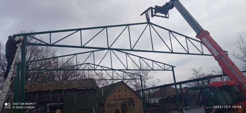

Válasz envagyok2 #1467. hozzászólásáraRácsos. 4-es falú 160-as oszlopok, 4.5 méter magas. Rács vagy A betű ha jól hiszem 80x60 és 60x40 keverékéből, lécek meg 80x40(60). hétvégén, ha akarod foglalkozunk vele. Szelep a helyén van már ?

Válasz envagyok2 #1459. hozzászólásáraRajzolj melyik szó mit jelent. Enyém 14.2 méteres fesztávolságú, de az oszlopok 5.5 méterenként vannak.
