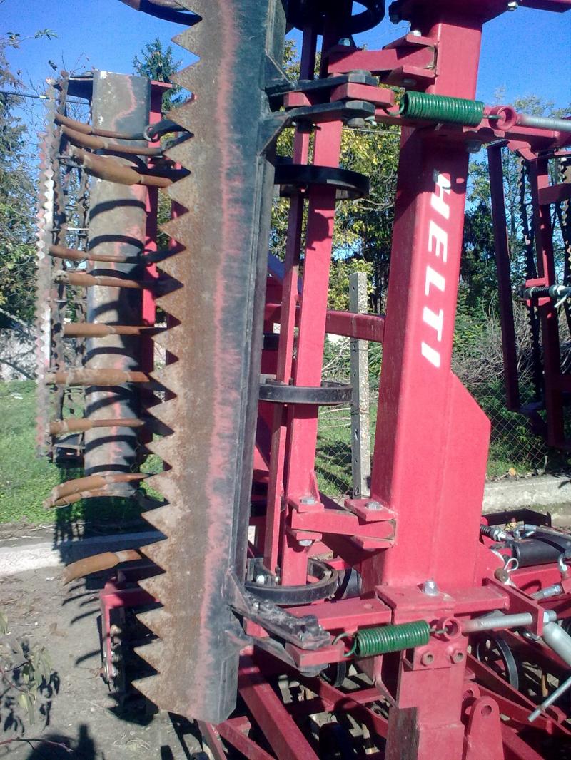

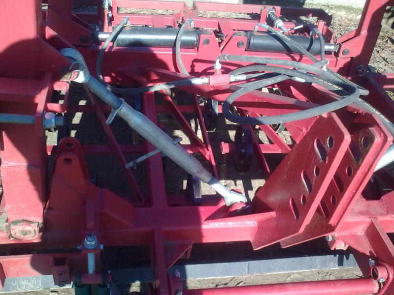

#51 gergő07
2012-12-20 20:57:25
Válasz #50. hozzászólásra
160-assal, de viszi a 6030as is csak lassabban, k kötött + egy kis homok

#49 gergő07
2012-12-20 20:46:22
Válasz #46. hozzászólásra
Nem kellet javítani rajta semmit, nincs kímélve 15-22km/ó-val húzom de bírja, 450-500ha ment kb. 5,2m-es, 2éves és nettó 1,4volt. Találtam 2 képet...

#46 bendix
2012-12-20 20:03:56
Gergő07!
Milyen kombid van, helti?
Milyen széles, jó gép, mennyi volt?
