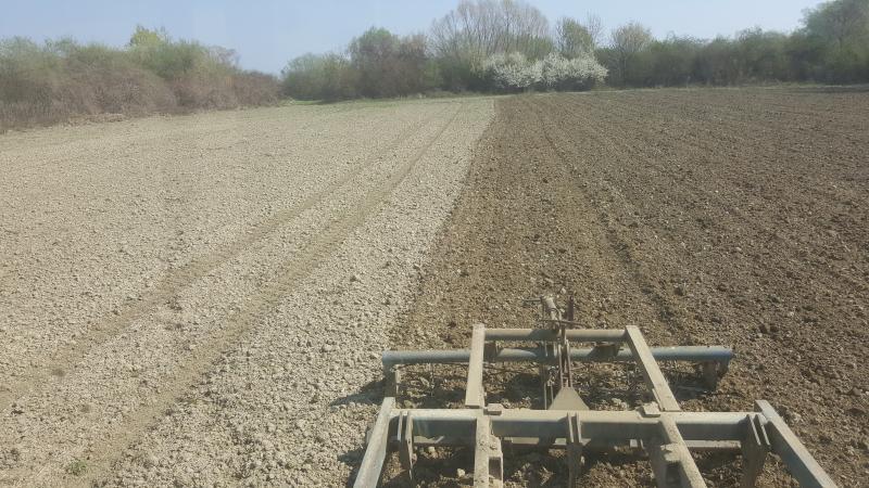

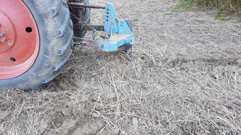

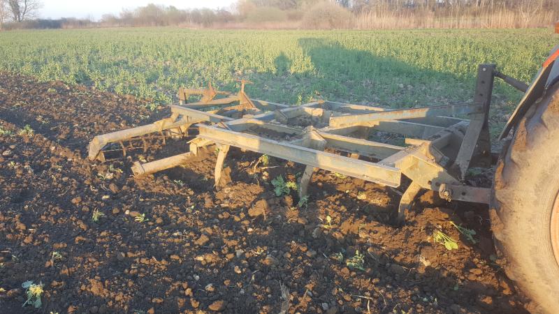

#1192 Tom250
2021-08-30 11:41:59
Válasz gyopos #1191. hozzászólásáraEz egy 7 kapás Rabewerk gruber.
Merem hozzá ajánlani, szerintem nagyon szép munkája van.
Viszonylag ritka belőle a 7 kapás, de ha az ember sokat keresgél, előbb utóbb talál egyet!
Mélységtől függően nyúl 1-től 3-ig viszi.
Max mélység kb 25-28cm
Összeszedtem pár képet és videót a munkájáról:
Tavaszi gruberezés (2-es fokozatban). Repce elővetemény, előtte decemberi fagyon kapott egy tárcsát az árvakelés.

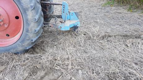

Kukorica sekély tarlóhántás kb 5-7cm mélyen (3-as fokozatban), a szárbomlás serkentése céljából, még az őszi mélyművelés előtt.

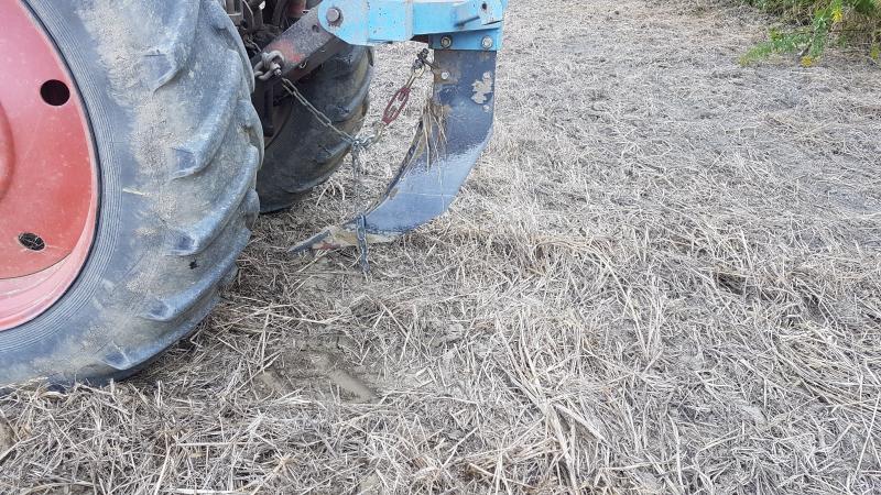

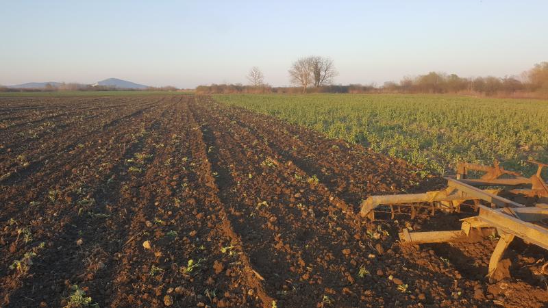

Tavaszi alapművelés kukorica alá (3-as fokozatba) Ősszel szintén gruberezve volt 20-25cm-en. Ez után még kapott egy ásóboronát és mehetett a vetőgép

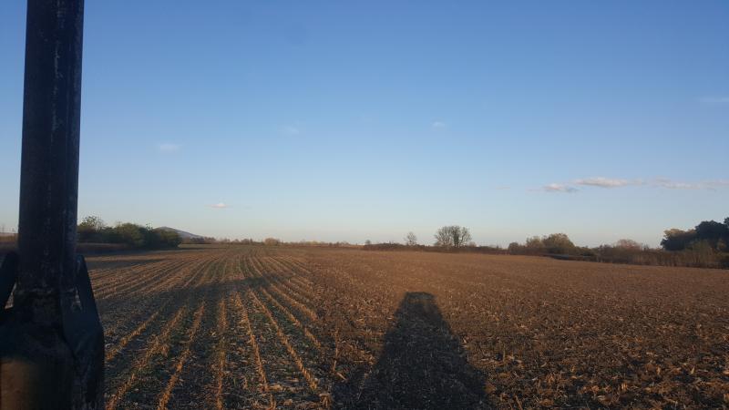

Kukorica őszi"mély"művelés kb valahol 15-20cm között. Itt MTZ-vel húztam. (ez már egy másik év)

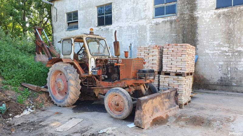

#1186 balkay
2021-05-23 13:53:12
Válasz ND #1185. hozzászólásáraKöszönöm szépen a választ, ez igaz, csak most vettem észre. Még új "Jumzos"vagyok, ezért nem megy a beazonosítás elsőre :)
Akkor azt hiszem rábizom a kérdést a szállítókra.
#1185 ND
2021-05-23 06:31:44
Válasz balkay #1183. hozzászólásáraA 2621 az a nagyfülkés, a te képeden a kis fülkés van. Lehet ezért is más a súlya

#1183 balkay
2021-05-22 15:41:54
Válasz Gepi #1182. hozzászólásáraKöszönöm az szuper oldat. Bár ezek szerint felszereltségfüggő a súly, mert ennek 5.3 tonnát írnak. Eszerint amit nekem mondtak az csak a traktor súlya.
#1182 Gepi
2021-05-22 14:57:23
Válasz balkay #1181. hozzászólásáraItt megtalálod a műszaki adatokat:
http://hard-machines.ru/ekskavatory/eo-2621-ekskavator-proshedshiy-ispytanie-vremenem.html
#1181 balkay
2021-05-22 14:47:18
Tiszteletem.
Érdeklődnék hogy egy Jumz 6M 1978-as évjáratú árokásónak, tolólappal az elején, mennyi lehet a súlya? Az orosz oldalakon nézegettem de 3.1-3.9 tonnáig adtak adatokat. A szállításhozz kéne a súly. A képen láthatóval azonos felszereltségű a gép. Előre is köszönöm.[kep1]
#1180 balkay
2021-05-22 14:47:15
Tiszteletem.
Érdeklődnék hogy egy Jumz 6M 1978-as évjáratú árokásónak, tolólappal az elején, mennyi lehet a súlya? Az orosz oldalakon nézegettem de 3.1-3.9 tonnáig adtak adatokat. A szállításhozz kéne a súly. A képen láthatóval azonos felszereltségű a gép. Előre is köszönöm.árokásó

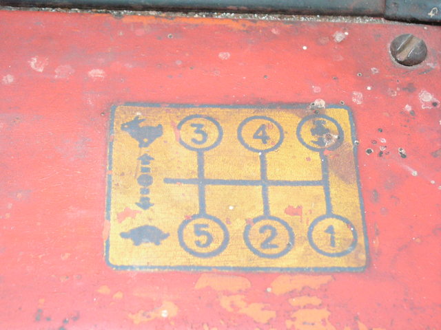

Válasz ...:::Pisti:::... #1171. hozzászólásáraKöszi a rajzot, ezek szerint tehát felső állásban 5 fokozat országúti, alsó állásban pedig 5 fokozat terep. Érdekes a kiosztás, sok logikát még nem találtam benne, de majd biztosan rááll a kezem.
#1172 csipi145
2021-02-25 13:39:45
Válasz ...:::Pisti:::... #1171. hozzászólásáraIgazad van, rosszul emlékeztem. Ott a pont!
#1170 ...:::Pisti:::...
2021-02-25 13:09:49
Válasz csipi145 #1169. hozzászólásáraBocsi de szerintem
Országúti 3,4,R
T e r e p 5,2,1
#1169 csipi145
2021-02-25 12:58:51
Válasz ratata-tata #1168. hozzászólásáraOrszágúti. 5. 2. 1
Terep. 3. 4. R.
#1168 ratata-tata
2021-02-25 11:08:39
Vettem egy MTZ 45-ös gépet és abban kérnék segítséget, hogy a sebességváltóban, melyik fokozatot hol találom. Jobbra fel az a hátramenet, a többiben bizonytalan vagyok. Előre is kösz.

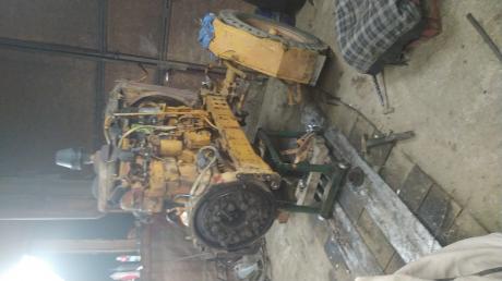

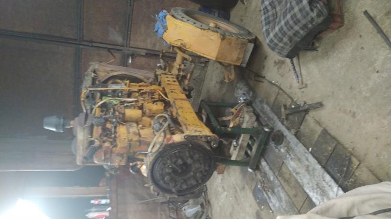

#1156 ...:::Pisti:::...
2021-01-05 08:39:40
Válasz Zsolty 79 #1155. hozzászólásáraSzia. Nézzél meg pár YouTube-os ukrán orosz videót. Egyszerűbb mint az mtz váltó szerintem, de mégis más.
Oda figyelve, fotózva sokmindent simán ment esőre vagy 4 éve.
Most az enyém a soros, remélem menni fog. Nem volt minden porcikája szét szedve, de nem bonyolult.
A fülke levétele, meg a sok sallang lepucolása babrás

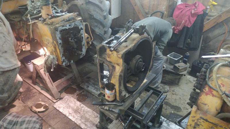

#1154 ...:::Pisti:::...
2021-01-04 23:03:24
Folytatódik a javítás
Holnap még bontódik a váltó, difi,
Nemtudom el forgatni sajnos a képet

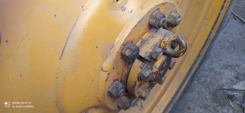

#1153 matyi6506
2020-12-31 17:23:29
Válasz ...:::Pisti:::... #1152. hozzászólásáraKöszönöm!
Ezen pont olyan agy van, mint a 1221-en. Így ebből a szögből, de azon talán vastagabb a féltengely, de nem esküdnék meg rá.
#1152 ...:::Pisti:::...
2020-12-31 11:31:54
195cm.
De még lehetne húzni egy picit kifelé
