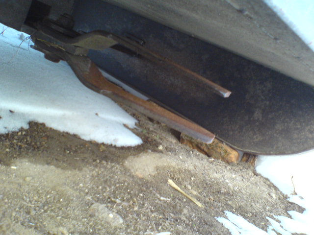

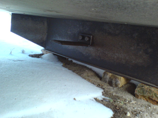

Jól dolgozik csak elhagy egy két szárt,mert csak egy álló kése van,sokan mondták már,hogy tegyek egyet másik oldalra is,csak félek,hogy szétvágja a kereket ha elrepül!

Nem drága az állókés vagy a lengökés,pláne ez attól függ ,hogy gyári vagy után gyártott,mert tied is és az enyém is más!
Legegyszerübb leveszed a kést és arra kérsz álló kést,mert nem biztos olyan mint a álló kés!
Enyémet törö csinálta,de nézegedtem és 1,5m az máshogy csinálják mint a 3m ,lehet rövidebb a álló kés van több fajta is szét kell nézni !

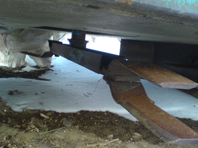

Akkor venni kell 2db állókést,és ki kell furni,mert akkor nem vágja össze a 2 sort,ami a bal vagy jobb keréknél kell 3m-2 állókés van 1,5m-csak 1 állókés!
De ha kell megnézem egy 3m szárzuzót a jövöhéten és lefénképezem ,vagy ha van ott helyikeg akkor mert az két kés közzé meg az álló kés

Ha 3m szárvágód van akkor 4lengö késnek kell lenni egyiken és 4 a másikon amit el tudsz forditeni,ha jól tudom alsót teljesen a felsöt csak félig,ez azért kell ha téglát vagy csövet kap akkor elfordul esetleg tuskót,ezeknek kell persely és csavar,a Agromannál lehet venni 2500ft/db
Ja és 2db állókésnek kell lenni egyik oldalt is másik oldalt is !
Ha nincs akkor csak félig vágja össze nekem Törö féle van 2006 és 10holdat vágok le ,és pár bérmunka 1,5m !

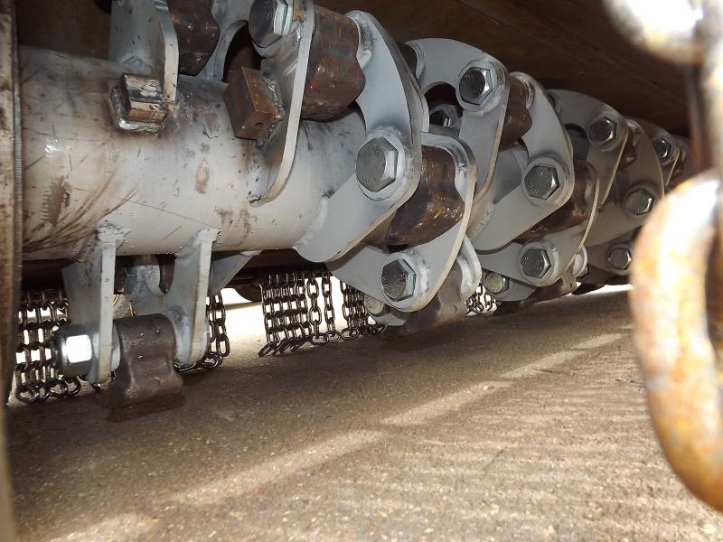

itt meg egy mezei vízszintes 4soros
