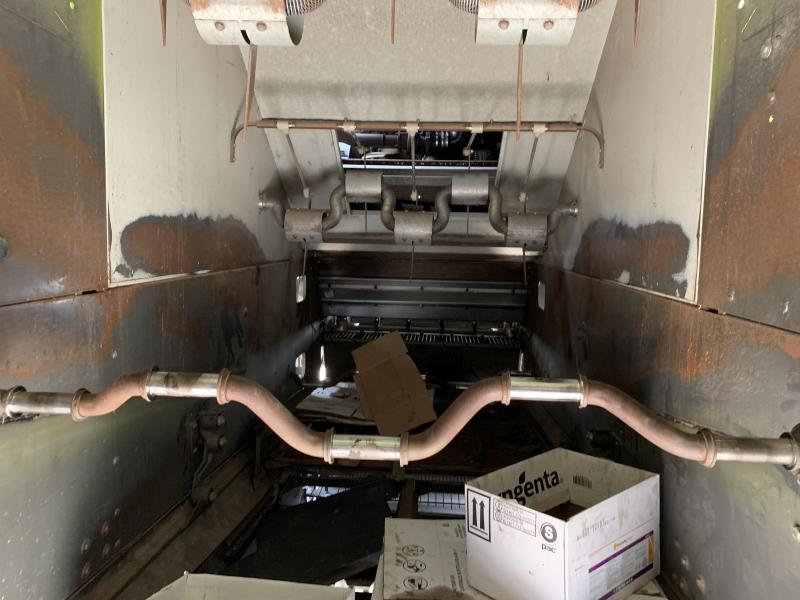

Válasz medikus #5841. hozzászólásáraCsak egy pár év után érdemes cserélni mert a por "kiszedi" belőle úgy mond az olajat! téli pihenő előtt érdemes mindet lefújni szerintem szórópisztollyal olajjal és akkor tavaszig beleszívódik ismét az olaj!
Válasz Fegya95 #5838. hozzászólásáraCsak ám olyan facsapágyat nem tudsz bele gyártani. Úgy van olajjal átitatva, hogy sosem fut szárazon, ha annak tünik is. A kopott tengellyel nem jó szórakozni, ha eltörik, az lesz a drága. Ha elkezded zsírozni, akkor mindig nyomni kell, hogy frissüljön a poros zsír, ami hátul még oké is, de elől már kevesbé kellemes. Plusz ha nem úgy sikerül a zsirzószem berakása, akkor jön mindenhol a zsír, csak a tengelynél nem
Válasz medikus #5839. hozzászólásáraPor az így is rakodik rá, azért gondoltuk ha lenne kenve nem szárazon súrolná a tengelyt, az előző kombájnunkon is lehetett kenni és nem is volt ilyen gond vele.
Válasz Fegya95 #5838. hozzászólásáraHa kened,annál jobban kopik,ragad rá a por!A tengely ha olyan,kuka!2mm után gyárilag csere!Vagy eltörik!Úgy az igazi!Csak újat!
Sziasztok. A kombájnunkon szalmarázó tengelyek meg vannak kopva, érdemes kiköszörültetni a tengelyt és új méretre gyártott facsapágyakat venni bele? Valamint a facsapágyakat megcsinálni kenhetőre? Gyárilag mért nem kenhetőre csinálják őket van valami oka neki?
Válasz Fegya95 #5840. hozzászólásáraA fa csapágy önkenő!Be van itatva!
