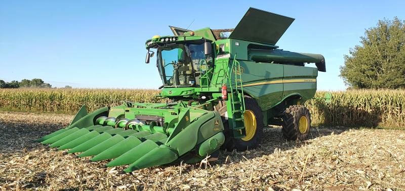

Válasz Devyd #5782. hozzászólásáraS-600 szója,Csukós 8-as Conspeed,csukós 8-as NAS
6,6 Varió.
teljesitményről:Van 1 30ha-s táblám ezt már mindenféle kultúrában arattam,álltalában 1 hosszú müszak alatt befejezem.
Volt rá példa,hogy kukoricában 1 nap alatt erről a tábláról 3300q száritottnak megfelelő mennyiséget küldtem be.550-600l gázolaj felhasználásával.
