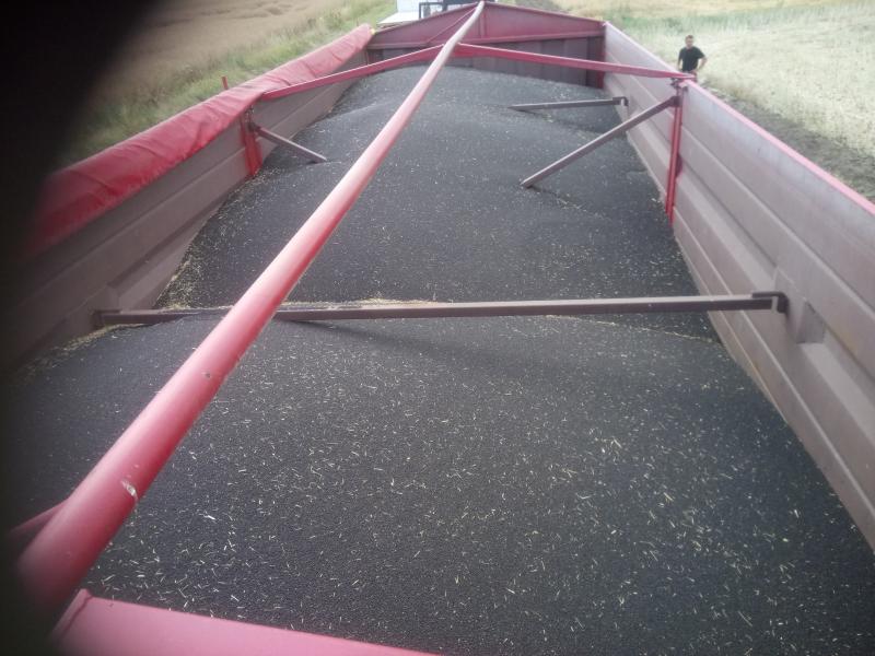

Válasz csoppika #1930. hozzászólásáraJó lesz. Én még tennék két olyan laposvasat ami a második képen van arányosan elosztva.

Válasz bandigh #1928. hozzászólásáraIdén jobboldaliak leszünk. A kötelet fixáltam(vagy a lánc) Büresztől szeretettel várom a zsanér rajzát
