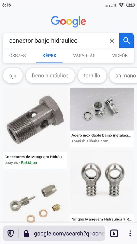

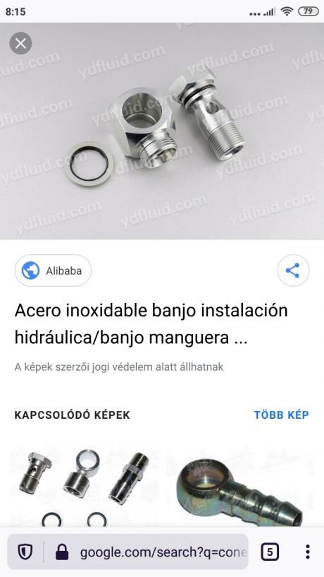

Válasz MFM #23807. hozzászólásáraPower beyond a megnevezés. A mennyiséget a load sensing (LS) körön szabályozza, nem? Az a legfelső, vékonyabb cső megy rá.
Nekünk erre a power beyondra van kötve a rakodó 120m gépen, ha nem működtetek semmit akkor készenléti nyomáson megy ami talán 50 bar körül van, ha húzom a joystickot akkor kezd jobban dolgozni a szivattyú.
Válasz apuci #23810. hozzászólásáraSzükségem van a többire más funkciók vezérléséhez.
Válasz MFM #23809. hozzászólásáraDe akkor miért nem teszed a mellette lévőbe annak nem 3 állású a választó gombja?
Válasz III.Gyula #23808. hozzászólásáraHa csak nem valami lehetetlen helyre rakták, akkor nincs. Mellette a 3-mas szelepé ottvan, de ezen nincs semmi
Válasz MFM #23807. hozzászólásáraAzon kellene lenni átfolyási mennyiséget szabályozó szelepek!
6930-as traktoron -nem tudom szakmailag hogy hívják- de a 4.kiadószelep pár helyén egy vezérlés nélküli folyamatos hidromotor hajtásra alkalmas olajkör van.
Azt tudja esetleg valaki, hogy ezen a körön hány bar nyomás, és milyen liter/perc olajáram van?
Ha erről a körről működtetek egy viszonylag kis olajigényű (25l/p) hidromotort folytószelep közbeiktatásával, attól még egyidejűleg fogom tudni működtetni a másik 3 pár vezérelhető kiadószelepet?
