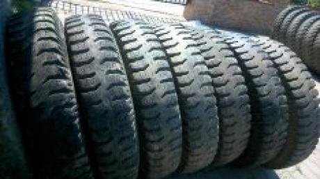

Válasz Ares 826 #2784. hozzászólásáraNekem ilyenből orosz van, 100 éves. Meg ugyanilyen mintával 2000-ben gyártott, de a PR-je nem valami sok...(tűzoltó Ifán volt)

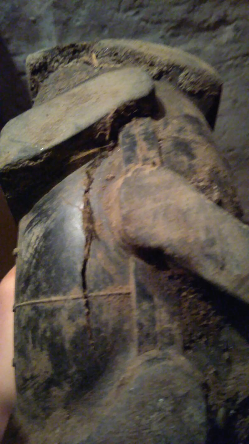

Tegnap az erdőről hazafelé ismerősék előttünk ilyen gumin kaptak durrdefektet a belső oldalon, igaz az se mai volt és volt rajta több mint 50 q fa.
Válasz UE-28 #2781. hozzászólásáraAhány Pr-es annak a felére fújd fel.Hiába fújod kevesebbre ha régi,mert ha szakadás van benne akkor úgy is szét megy ha terhet kap.
Válasz Ares 826 #2784. hozzászólásáraProstor az még cccp gumi, elég tartós volt potkocsikon Ifákon használtuk
Válasz csoppika #2782. hozzászólásáraEzek nem román gumik???

Válasz UE-28 #2781. hozzászólásáraSzerintem max 5bar. De ne tegyél rá 80 mázsát... Mondjuk a régi prostor bírja, de 5.5-nél többet ebbe sem nyomok...
