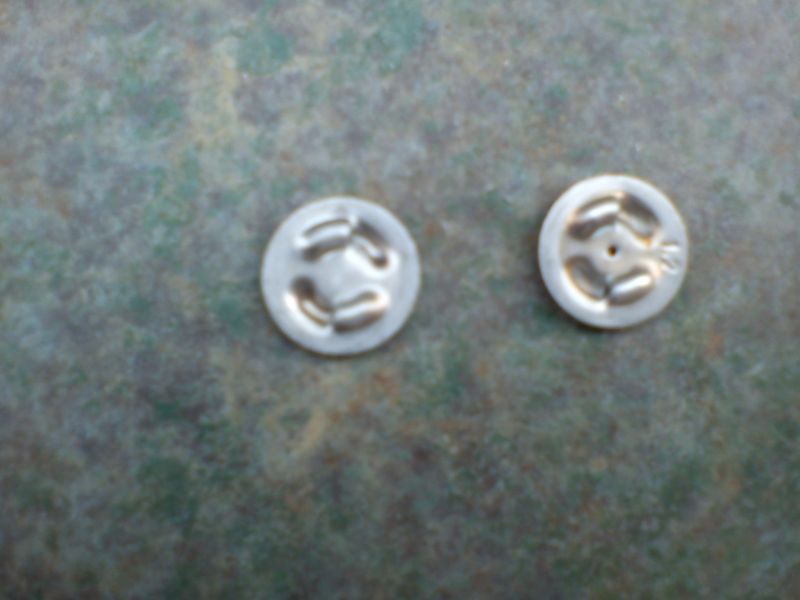

Ha lehet akkor megnéznéd nekem hogy van a szórófejbe neked a pörgető? Közepén van furat vagy nincs?

Almában azt használd amelyik közepén lyuk van! A másik inkább szőlőben játszik.

Mind a kettő 1.2-s pörgető csak az egyiken két lyuk van a másikon pedig 3-om mert középen is van! Csak hogy melyiket használják almában azt nem tudom!

Az 1,2-es pörgető 1,5 fúvókához való, a másikon nem látom a méretét.
Hali!
Még egy kérdés melyik pörgető lapka való almához? Mert iker szórófej és két fajta van!
