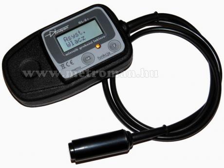

#3525 Lala5995
2015-08-22 20:51:37
Válasz gjoni #3509. hozzászólásáraA festékrétegből állapítottátok meg a váz falvastagságát?
Rétegvastagság mérő, GL-6S+
http://www.metroman.hu/product/Muszer-szerszam-alkatresz/-Mero-es-tesztelo-muszerek/GL6Splus-retegvastagsag-mero
