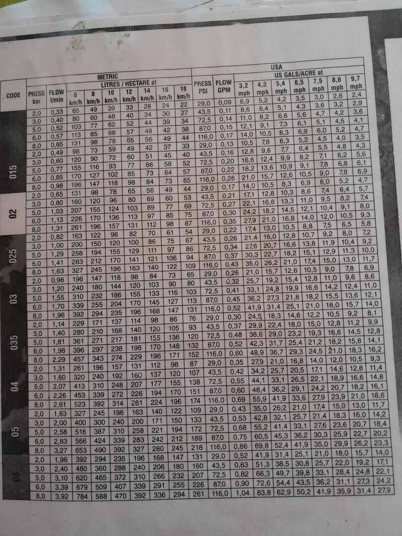

Válasz mtz1221 #7247. hozzászólásáraNe nézd a 8km/órát. A 200 liter lenne a lényeg, hogy mekkorabáron lenne a 03as leghatékonyabb 200 literrel . Én bactam el a kerdést.
Válasz MrPoke #7245. hozzászólásáraPersze hogy annyi. Az érdekelt volna ha veszek 03as idkat "te" szerinted annak mennyi lenne az ideális nyomas, ha le akaromvinni a gyomírtást 200 liter vízre ?
Válasz mtz1221 #7241. hozzászólásáraEz nem így működik. A fúvókának megvan a táblázata. Ha te tudod stabilan tartani a sebességet és a nyomást akkor minden körülmények közt annyi víz fog fogyni ami a táblázatban van.
Válasz hashtag #7235. hozzászólásáraÍgy van, nagyobb fúvókával akár ugyanazon a nyomáson, még több lé ellenére is "szélállóbb". Lehet ilyet találni a katalógusban. Ahol XR 03-as fúvókánál 1-1,5baron már M cseppet képez, míg a 06-os C tartományban van. Hiába juttat ki a 03-as akkor 100liter vizet, a 06-os pedig 200-at, mégis utóbbi lesz szélállóbb.

Válasz MrPoke #7237. hozzászólásáraakkor nekem 8km/h-oz, a 0.3 elég 200 literhez ? hány báron lenne optimális a 200 literhez gyomírtásra, és nem szélben ? Éjszaka harmaton is működne a 200 liter, vagy ott már sok a lé mennyiség ?

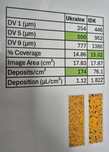

Én úgy gondolom nekem a deposits/cm2 a lényeg a többieknek azért van a mikron mert nem értenék meg, könnyen bele lehet bonyolódni, nekem se ment elsőre.
Mint látható esetemben 364.4 literrel kellene menni az ismeretlen IDK fúvókával az értelmes cseppszámhoz tehát ettől kisebb kellene és vagy nagyobb nyomáson…

Válasz mtz1221 #7248. hozzászólásáraA 03-as már 2 bar nyomásnál is finom cseppeket képez.
Válasz mtz1221 #7248. hozzászólására4 bar nyomásnál 204L/ha.

Kipróbálom ma a 04es idkt, 200 liter vizzel 3 báron. Van itt 8 heki újravetett kuki.
Válasz termelo #7206. hozzászólásáraAzt hiszem ez 03 as fúvóka. Nyomást nem tudom.
De az ukrán 015 ös1,5bar ami kevés mert 500 micron az túl magas. Én 3 bar körül megyek.
Arra nincs táblázatod?
A legjobb a qL/cm2 x micron to deposits/cm2 lenne

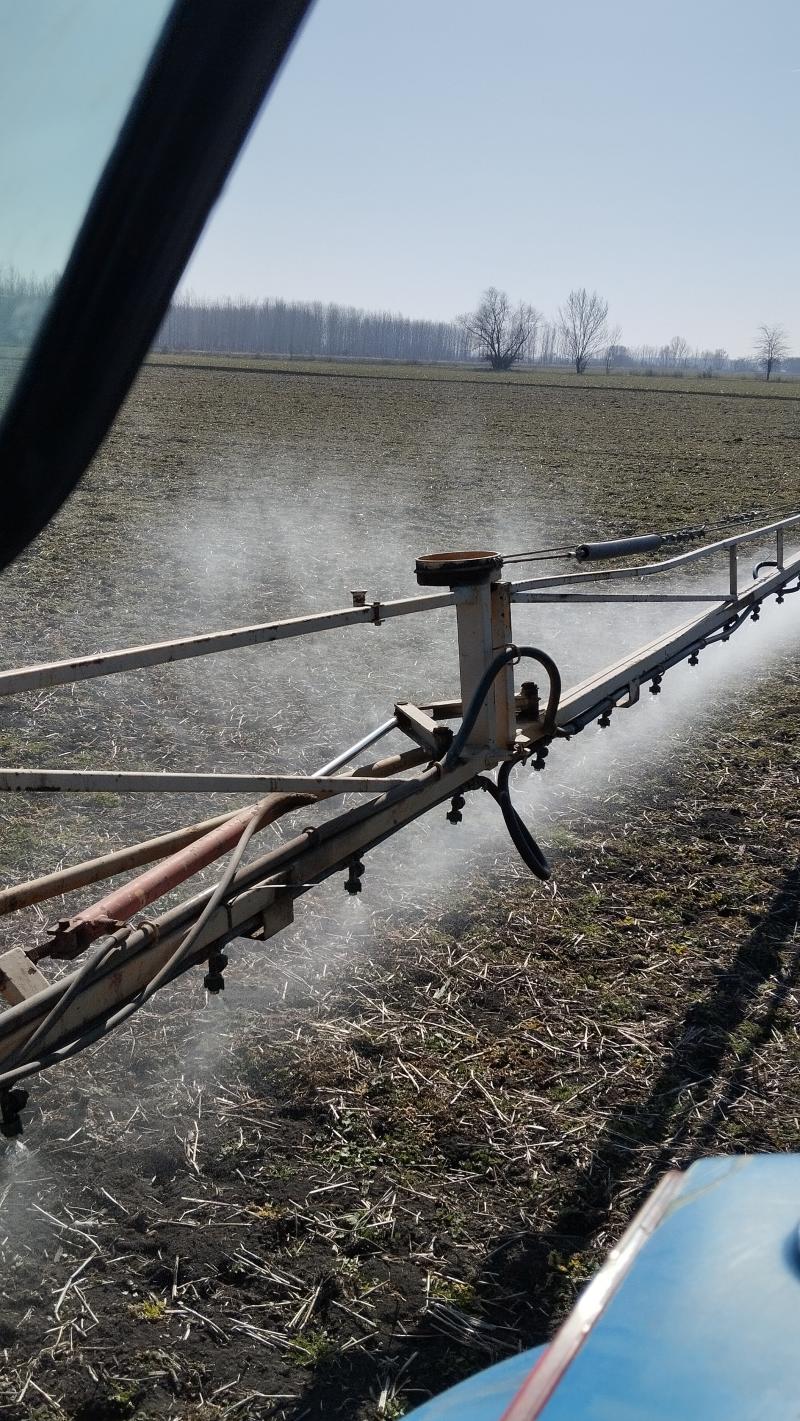

Válasz mtz1221 #7204. hozzászólásáraNem véletlen találták ki a légzsákos permetezőket.
Csak ugye drágább, jobb odafigyelést igényel, nem lehet vele 25-el menni.... :D
Válasz MrPoke #7203. hozzászólásáraNa erre nem gondoltam. Tudsz te nagyon.
Válasz mtz1221 #7201. hozzászólásáraAzért mert a szél szétterítette és elaprózta a cseppeket. mire a növényig értek jelntős része leadta a vizet.
Válasz termelo #7200. hozzászólásáraÉn a 6 os fúvókát sem értem. Ott már 26-al kell menni a 200l hez.. :D
Csak ugye az a fúvóka mindenféle csepméretett is csinál.
Minden lég beszívásáos fővókánál már számolni kell a vegyszer hatékonyságának csökkenésével amivel persze számolnak is a vegyszer gyártók a dózis kidolgozásánál. Cserébe lehet menni szelesebb és melegebb időben.
Ezért van az ha valakinek van ideje odafigyelni mindenre is, hőmérséklet, páratatalom, cseppméret, ph, vízkeménység stb... Akkor simán csökkentheti a vegyszer dózist is. Amit persze nem csinálunk hiszen minden vegyszert a szabályoknak megflelően kell kifúji, és a gazdálkodási naplóban vezetni.
Válasz termelo #7198. hozzászólásáraEzt honnan láttad hogy nem végzet tökéletes munkát ? Pár hete kimentem a legmeszebbi földemre fluazifop-P-butil szerrel. Mire kiértem hatalmas szél lett. Én haza nem jövök, kifújtam 12005el 1 báron. Soha ne sikerüljön jobban az egyszikű írtásom mint ott.
