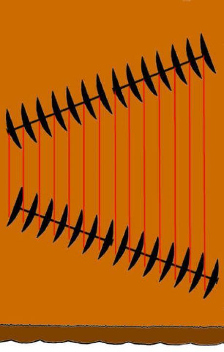

Rosszul gyanítod. Próbáltam. Én sem ilyen hosszúra terveztem eredetiled. Sőt,attól féltem hogy a vlagyinak már túp nehéz lesz.
Ha közelebb vannak egymáshoz a tengelyek,a képen látható vonalak nem leszne egyenesek. Ez csak azért lényeges,mert ha jól be van állítva a tárcsa felfüggesztése,a 3 ponton ,szinte alig észre vehető hogy oldalazna,félre húzná( kívételt képez,tarackos,pernyefüves föld)
Válasz Titán76 #23325. hozzászólásáraA tengelyek állásszögén ne változtass, csak hozd előrébb a hátsó tengelyt. Akkor szerintem ugyan olyan szépen fog dolgozni. Gyanítom ezen az oktató képen csak azért rajzolták ilyen messze a két tengelyt egymástól, hogy a legrövidebb vonalak is elég hosszúak legyenek, és jól látszódjanak.

A vlagyinak 2×10 lapos V-tárcsát csinaltam. 160cm széleset visz. 16cm közlőkkel van megoldva(megjegyezném valamivel nagyobb közlő és kevesebb lap jobb lenne). Szintén 2.2 méter hosszú 50×70 zártszelvényből lett csinálva 4mm falvastagsággal. A súlya 250-300 kg közt van valahol. Ns 14 hidropumpát tettem rá,mert a 10-es egy év alatt tönkrement(vagy alapból selejtes volt). A nyomáson állítani kellett,mert az útóbbi években elcsavargattam ide-oda csak hogy dolgozni tudjak vele. De itt a kollégák azt javasolták hogy úgy állítsam be a nyomáshatárolót hogy a traki alapjáraton megemelje magát. Így tetettem. És most úgy emeli azt a dög tárcsát mint a rakéta.
