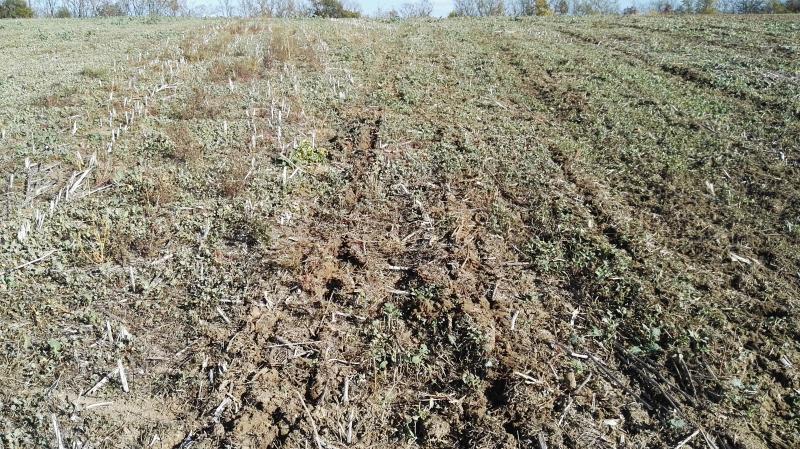

Véleményeket szeretnék kérni.
Adott egy tábla, kukorica volt benne, aratás után meg lett húzva tárcsával, azon gondolkodtam, hogy szántás helyett megpróbálnám grúberral meghúzni.
Lazító sajnos nincs, grúberral 15-20 centi korul tudok lemenni. Jövőre szója lesz bent.
Eddig tavasziak alá mindig forgattam, csak repce meg búza elé használtam a grúbert.
Köszi a véleményeket, segítséget
Talaj így néz ki most tárcsázva egyébként:
