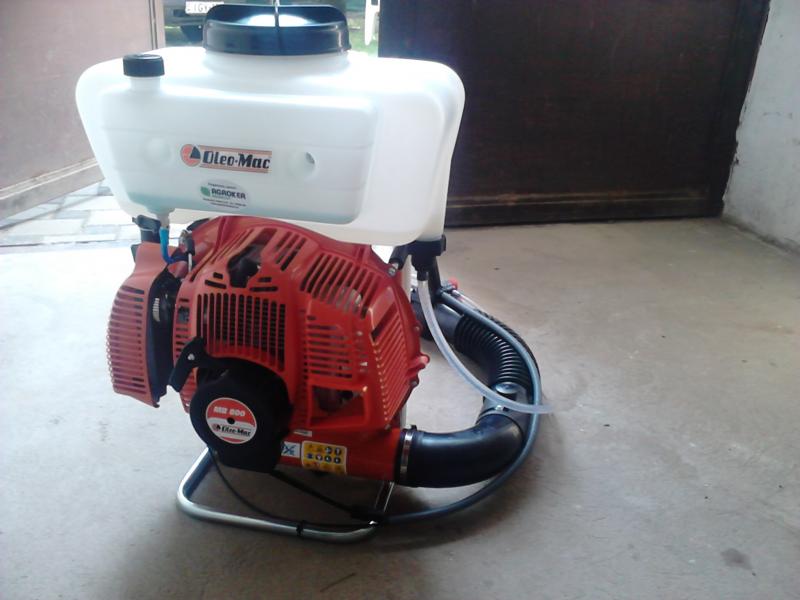

#185 Tanonc
2015-07-13 13:31:41
Az új csoda gép oleo-Mac MB 800 remélem beválik ,bár a próba során nem nyomott valami magosra.
