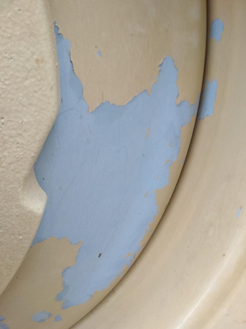

Illetve még az lenne a kérdésem, hogy anno mikor festettem a pótkocsit.
Köber 3 in 1 zománc festékkel fujtam 2 rétegben alapozó nélkül, és amit láttok fotót a külsejèről, az a festés után második héten már így nézett ki smile wacko
Mondjuk azt hogy kicsit sem voltam ideges, úgy is maradt úgy felhúztam magam rajta.. egészhètvègès munkám ment kárba.
Érdeklődnék, hogy szerintetek mitől lehetett ez ? Alapozó hiánya vagy csak a köbernek az a festéket nem való arra, mint mondjuk az alkyton, hogy közvetlenül rozsdara ?
Ezért is akarok 1 réteg alapozót mindenképpen alárakni.
Ja és szórva volt pisztollyal. Esetleg a higgitó lehetett nem bele való ?
Elnézést a sok kérdésért csak szeretném jól csinálni smile innocent
