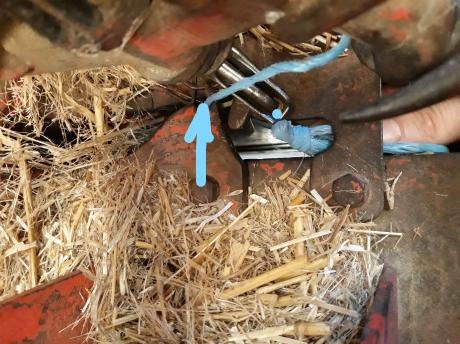

#3577 slaczo
2020-07-09 08:25:30
Válasz mtz1221 #3572. hozzászólásáraHello! Kösz a tippet, valóban volt kopás. Felhegesztettem, lecsiszoltam elvileg OK. A kötőcsőr 4mm-re fordul felette. Az OK lehet ? Egyébként nekem még mindig úgy tűnik hogy túlzottan a kötőcsőr tövére köti a csomót és ezért nem tudja lehúzni a bála és ezért szakad. Ez lehetséges ? Kösz előre is. Üdv.

#3572 mtz1221
2020-07-03 18:00:49
Válasz slaczo #3570. hozzászólásáraAhol berajzoltam ott lesz a gond.Be van rágódva,vagy túl magasan megy hozzá a kötőcsőr elforduláskor.Át kell forgatni kézzel.és figyelni.A csomó megkötésékor,és rajta marad a madzag azon,és azért szakítja.
#3571 slaczo
2020-06-30 15:18:18
Válasz slaczo #3570. hozzászólásáraBocs a sok képért, igazából csak 2 db akartam feltölteni de elsőre így sikerült..
#3570 slaczo
2020-06-30 15:13:13
ÜDV mindenkinek! AP40-es bálázóm van, ami nem működik a legjobban. Sajna rendszeresen elő fordul, hogy a csomó megkötése után az rászorul a kötőcsőrre. Ahogy halad ki a bála nem tudja lehúzni és elszakad a zsineg. A csőr sima, nincs berágódva ill a lehúzó lemez alja is ki lett javítva. Van ötletetek mi lehet a gond ? Csatoltam képet hol megy a madzag. Kösz előre is.
