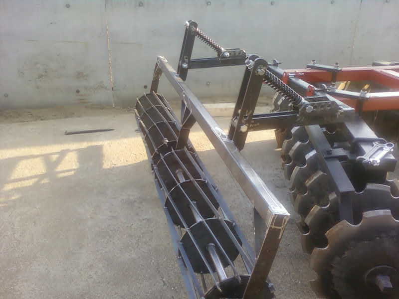

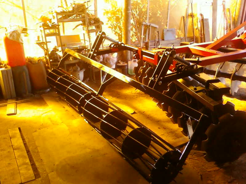

Jobb lenne ,de ennyire volt keret ,marha drága a vasanyag .Egy rugóért elkérnek 1700 Ft-ot és még az áfa nincs benne .Nagyobb tárcsára viszont már úgy kell csinálni megosztva. Nekem már ez is jó gondolom jobb lesz,mint egy simító!
nem lett volna jobb ha a 2 henger külön is mozog? én is tervezem már a tárcsára de én csőből szeretném a küllöket a hengeren és 2 külön rugozó felfüggesztéssel!

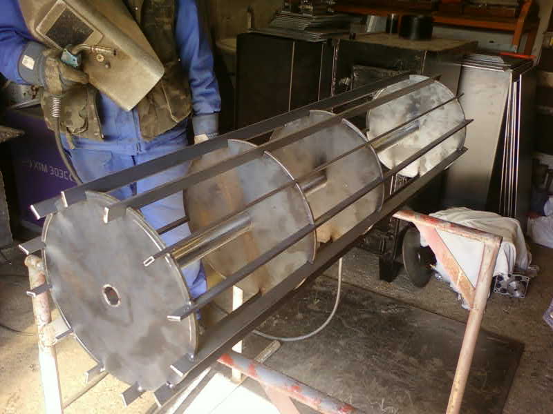

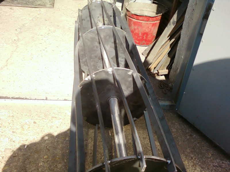

Heló a pálcákat utólag kézzel tekertük meg.Az első tárcsa fixre van hegesztve a csőtengelyre ,aztán eltekerjük, a másik végén lévő tárcsát lehegesztjük és már úgy marad.A csapágy csak sima műanyag persely ,csak rendes csapágyházzal van felrakva .Nem kell zsírozni akármikor szétbontod bele a másik persely aztán mehet tovább!
Nagyon jó lett!!! Két kérdésem lenne hogyan tekertétek meg a pálcákat mert ha jól látom az előző képeken akkor utólag tekertétek meg valamivel. A második kérdésem hogy milyen csapágyazással készült?

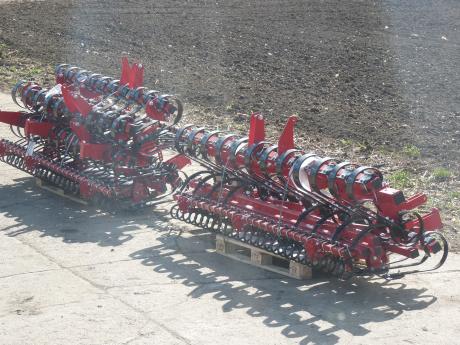

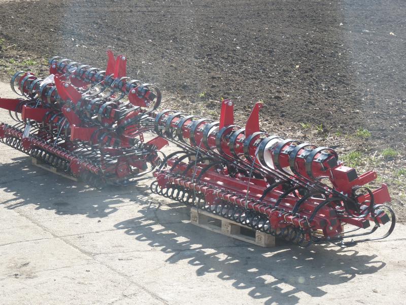

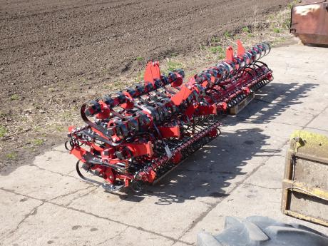

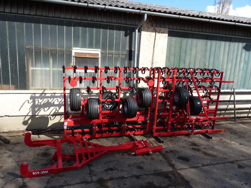

Ma meg jött a HE-VA Euro-Tiller Kombinátorunk.
Válasz #961. hozzászólásra
Na meg vagy elégedve a munkájával!Antesz haverom még nem látta.

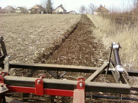

Tegnap hasznalatba kerult a mar emlitett kombi oszi szantasba. Edesapam azt mondta, hogy prima munkat csinal.
Sajnos en nem tudtam otthon lenni, de ha lesz ra alkalmam akkor majd keppekkel is megorokitem.

Köszi ,hát remélem jó lesz!Megvagyok vele elégedve.A tárcsa is 56-os öntvény távtartós!
Válasz #960. hozzászólásra

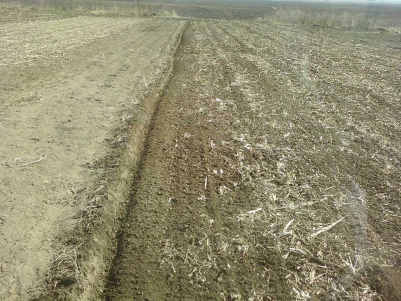

Jól vissza is zár, ahogy látom.
Válasz #959. hozzászólásra
Kötöttbe is jól melózik!
Válasz #958. hozzászólásra

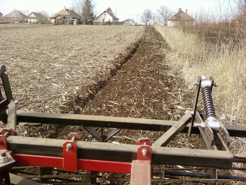

Az pont jó. Szerintem. Nagyobbnak látszott a képen.
Így ránézésre jó, bár ebbe a homokba nemsok dolga van.
Válasz #957. hozzászólásra

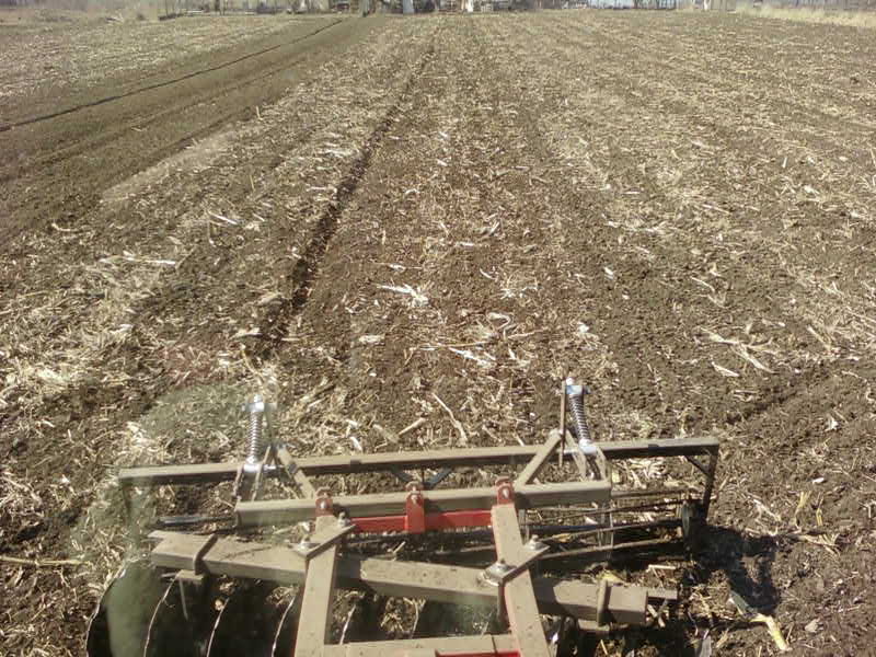

Harminc centis és tárcsa után szerintem kell ennyi!A munkája ilyen !Nem csíkozik szépen dolgozik!

Lefestve kicsit másképpen néz ki ,mehet a próbaútra!
Válasz #939. hozzászólásra
